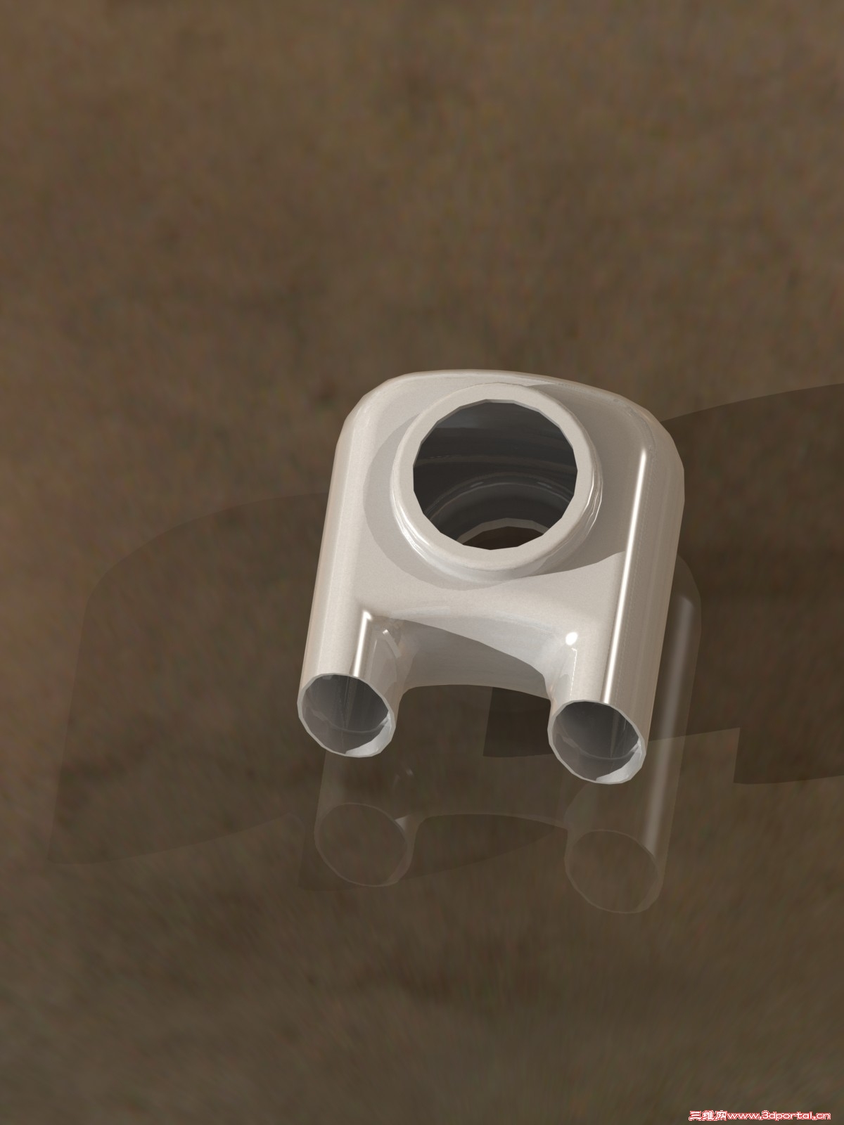

[已解决] 画好的这个圆 上色和渲染后显示的就不够圆了 怎么调整
发表于 2011-1-8 10:47:31 | 显示全部楼层 |阅读模式 来自: 中国浙江湖州
本帖最后由 urrmz 于 2011-1-8 12:37 编辑 / Z+ I9 V: K8 f2 n/ W8 F
7 x+ z) B( V8 K- h& O! y: C
圆形开口比较明显 一棱一棱的  ; Q% X$ L  E6 F% G. ]4 p- V) g! m
椭圆开口也不是平滑的% t' S' L- Q+ `% H$ V
不知道在哪里设置0 b+ q: q+ H/ a! j( F% k
画的是纯圆圈。。上色 带边线上色 渲染 就都成下面这样了。。

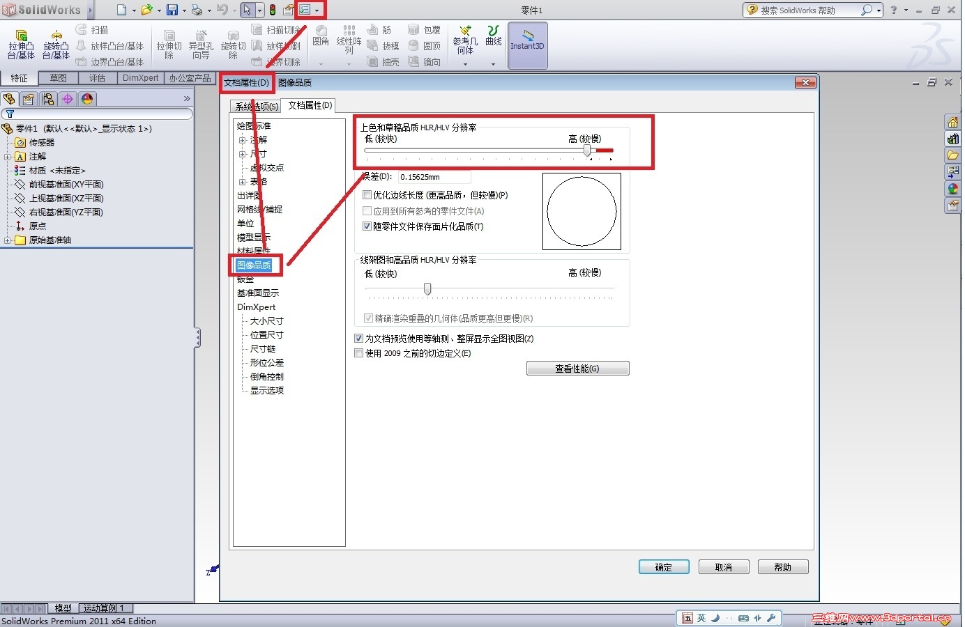

; P! w9 U$ `9 I- f渲染软件是什么?4 _! L/ {( k2 ?; d+ j
回答如下! a* R) e' N4 W& u5 m
1.如果是在SW里渲染的,解决方法是调整显示精度。
" c. q" H7 ^5 ^- m# T0 q
+ p8 ]: o9 k- v6 W$ T4 t2 ]. E 无标题12.jpg 0 b: s: i9 c! z# z3 V

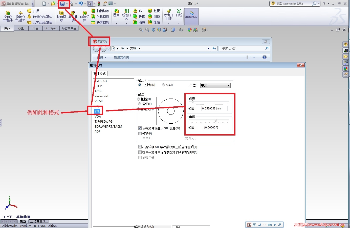

# B- U  G- h! B/ l
2.如果是导出后用别的软件渲染的,在导出为其它格式时设置导出精度。* g* ]  o6 n+ B8 J9 @

 楼主| 发表于 2011-1-8 11:13:56 | 显示全部楼层 来自: 中国浙江湖州
渲染软件是什么?; T" W  \1 Y7 a
回答如下. v$ }8 e, f3 d# G* [
' E% g4 d1 g& C; R% f7 U% k6 E2.如果是导出后用别的软件渲染的,在导出为其它格式时设置导出精度。
* j: ?8 `' Y1 }# \5 B5 y$ Z任生 发表于 2011-1-8 11:09 http://www.3dportal.cn/discuz/images/common/back.gif
2011自带的PhotoView 360   渲染
) R8 V/ X1 F8 Z) u: F还得请教下。。。精度在哪儿设置?没找着 Orz; f4 C. y5 W! Y* B* R1 [1 H
主要是渲染时圆的显示精度
发表于 2011-1-8 11:18:50 | 显示全部楼层 来自: 中国江苏扬州
/ ^. M5 d; {5 t0 W* C1 Y- H还得请教下。。。精度在哪儿设置?没找着 Orz! J4 u' P$ X. q# L9 X  Q
主要是渲染时圆的显示精度
1 G0 L! ]  ^0 v4 H4 i. B& h+ Purrmz 发表于 2011-1-8 11:13 http://www.3dportal.cn/discuz/images/common/back.gif
$ L0 J' j! K5 i! m9 g0 w已经上图了,刚才先把文件发出去了,为了占楼,后截取图片并编辑好,图传上去了。
 楼主| 发表于 2011-1-8 11:27:51 | 显示全部楼层 来自: 中国浙江湖州
已经上图了,刚才先把文件发出去了,为了占楼,后截取图片并编辑好,图传上去了。% c5 V% K: z/ ^% K! r6 o( S5 l/ @
任生 发表于 2011-1-8 11:18 http://www.3dportal.cn/discuz/images/common/back.gif
弄好了   谢谢啊
