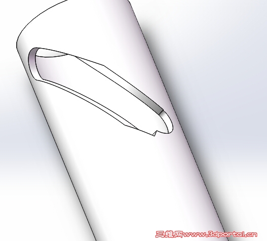

( E# M& {* I7 [2 S: ]! q图中的槽,4轴加工。

这个我用扫描做出来的图形不对,原因是没有扫描时候截面形状与轨迹线不符合加工刀具与工件轴线之间的垂直关系

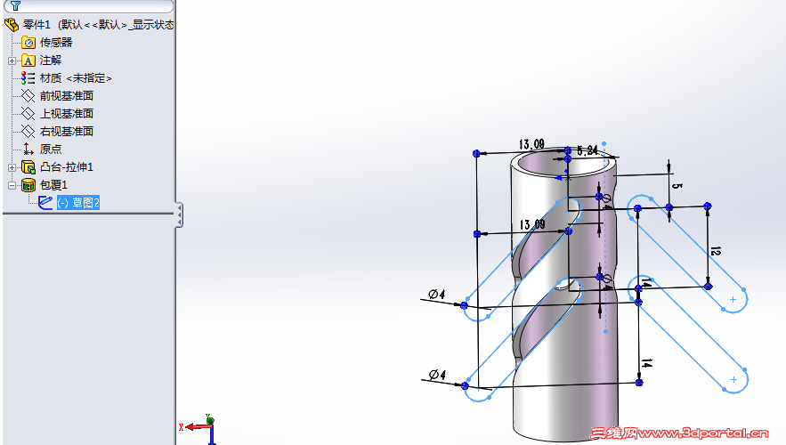

使用包覆命令" i. S1 F; m$ n7 `8 d
零件1.rar
228.02 KB, 下载次数: 57
阿帕奇 + 3

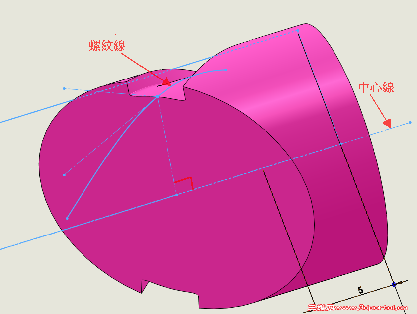

' S0 u( a/ {# [3 w) `5 D# b如附圖,要做剖面是須於螺旋角正交之平面的.! k7 S  @4 J1 U1 D3 b

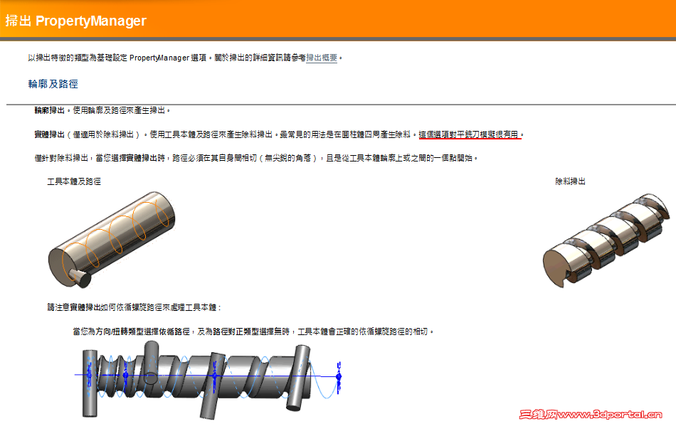

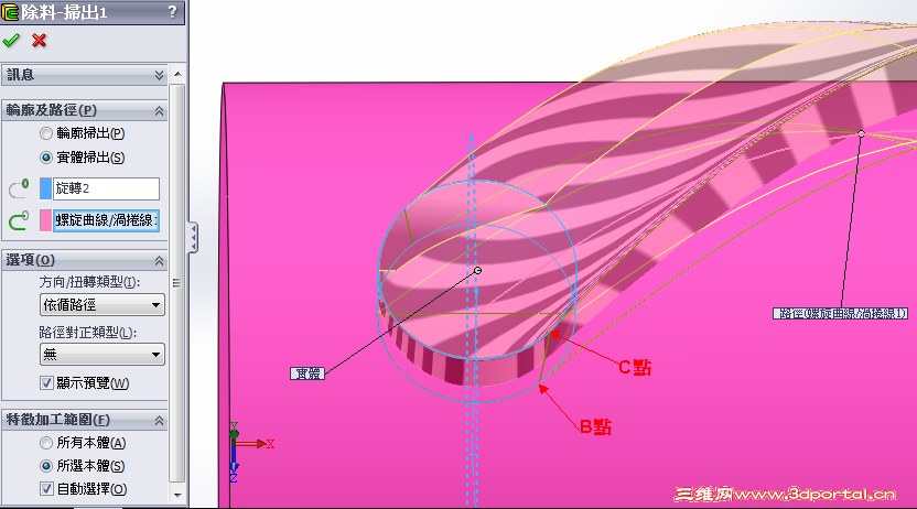

2 x& K0 `+ v4 A) L& \; |: d8 ^+ F0 O1. 本主題的理論依據如 圖1 sw的幫助
7 ^% \$ W. H4 H7 a) |& K
0 s$ q/ E/ n7 _, U( ^ capture_04202015_144518.png
# u( |8 E) g/ U. {) A# I6 j' J+ V- N1 u

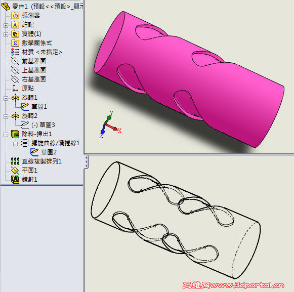

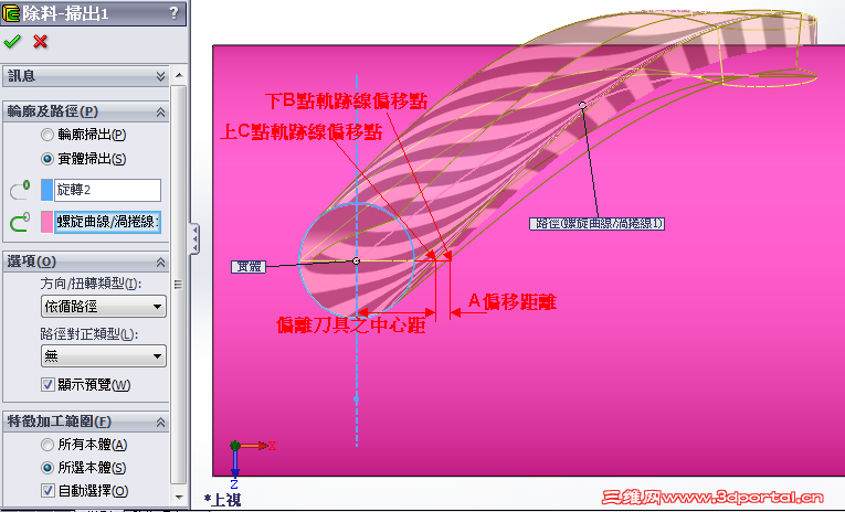

2. 圓柱端铣刀做圓柱體的螺旋铣槽走的規跡如 圖2 ,$ Z# _9 @# @$ L' z. `5 h, C# Z
所以會有如5#的剖面,這和用包覆的平面投影是有很大差異.6 t8 a/ C9 _7 C' W+ \
7 ~/ Q6 M6 C4 T. b2 W" n" y3 O 11.png - O5 k# A" N& b: g  V7 z, f9 A
/ B  j+ e5 f+ ^5 |" l capture_04202015_143832.png
7 d3 A0 u5 t# D7 r$ k2 u$ {! F2 b& ]: R9 G1 U5 J! j6 S
3 X2 |/ I# L7 S4 G; h

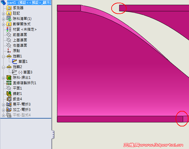

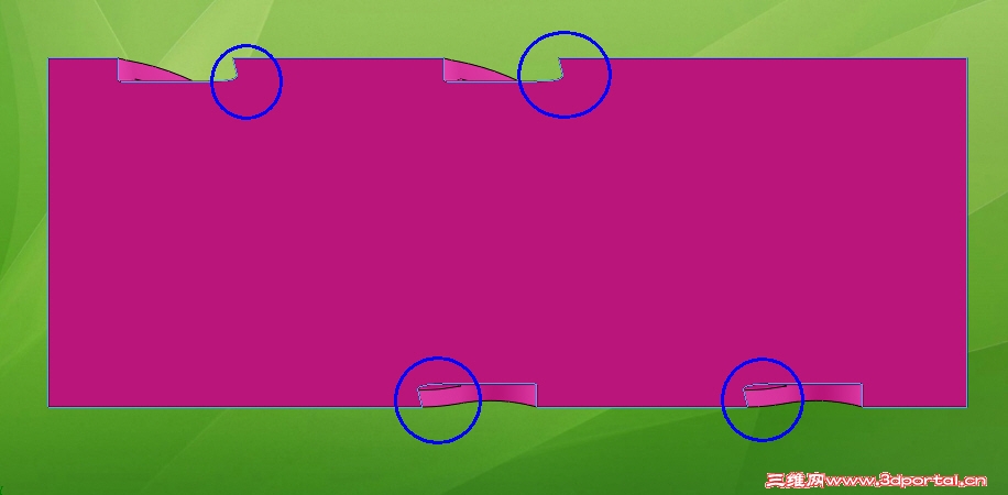

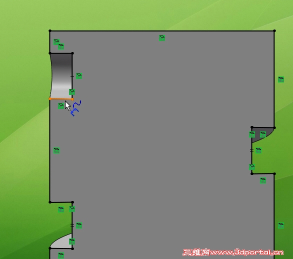

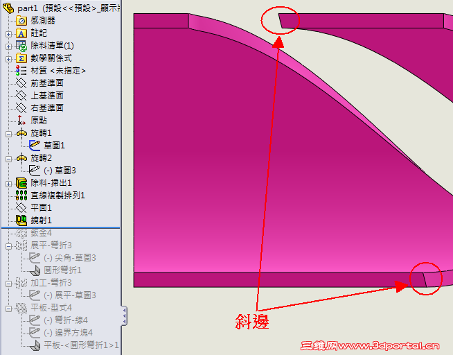

是的,看起來總是不順眼,真想做個實物铣切做比對.6 c$ s  V, T( _$ ^& j! Y5 c# R
而且在實體剖面看是斜線,轉成鈑金件又變成垂直線.9 C5 ?9 J+ A: q
4 Y8 S0 ?+ T. ?( g3 [6 B/ H. G" R
實體剖面7 K+ ^1 d' w+ W, E
3.png 1 v6 y0 B/ V* E! d
. K+ Q* P, Y% y' _! ~鈑金件剖面
/ a" F7 e2 p' l' F% x, z* `  B  x 4.png + b" o- `- D$ O
) K( |: Z0 N( b part2.rar (466.75 KB, 下载次数: 16)

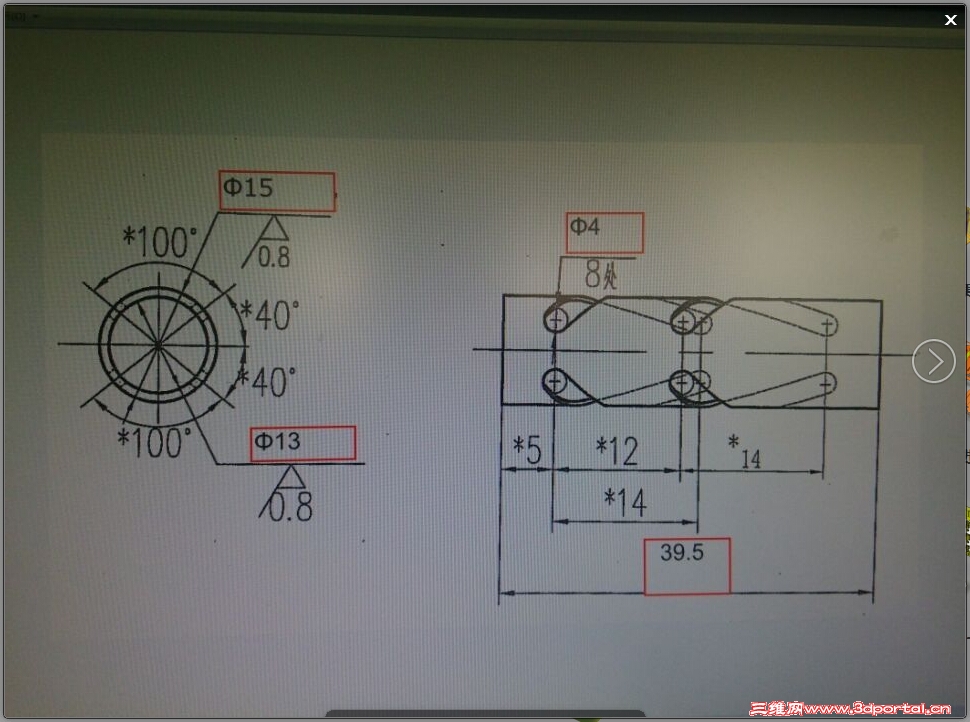

. M: J) K( Q* [$ f$ w请教下,这个螺距是如何计算的?
发表于 2015-4-29 17:14:30 | 显示全部楼层 来自: 中国浙江嘉兴
本帖最后由 ryouss 于 2015-4-29 17:15 编辑 $ N# k& F; b4 ~
rnlnfei01 发表于 2015-4-29 16:26 static/image/common/back.gif
% Y+ S0 a: v9 u& T; D% h请教下,这个螺距是如何计算的?
9 d! g( h; \, N3 J螺距是轉一圈(360°)所行走的距離,: j# O- q  C1 [/ E0 x% Q
已知轉100°走14mm,8 D2 E9 b6 q; ]
所以轉一圈的螺距(Pitch)=14*360/100=50.4mm
