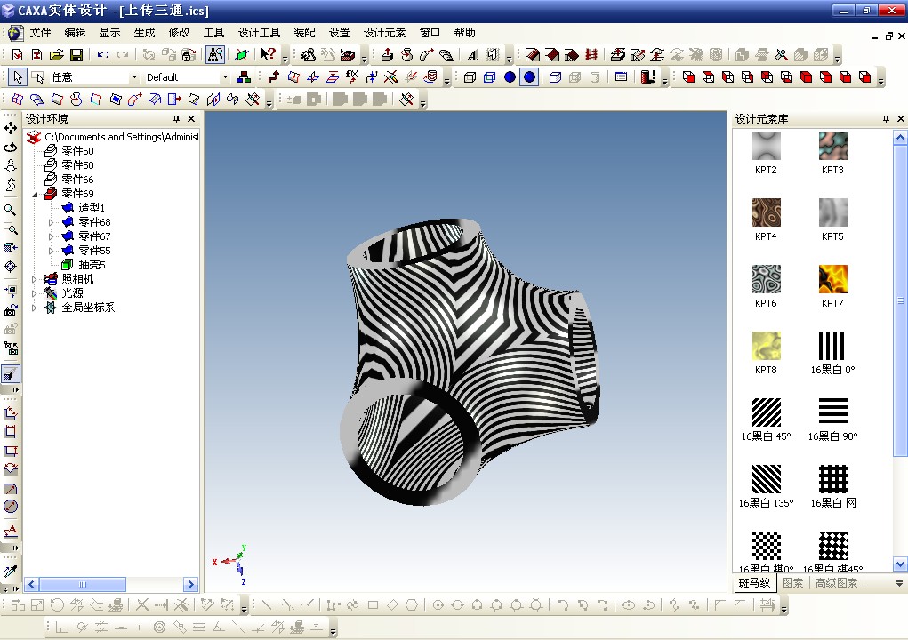

老大,我怎么在曲面加厚时会成为这个样子?
发表于 2008-9-16 21:52:48 | 显示全部楼层 来自: 中国江西南昌
这是我的源文件,请老师给看下。

发表于 2008-9-16 22:45:31 | 显示全部楼层 来自: 中国浙江杭州
不错的教程啊,呵呵,马上动动手实践一下

原帖由 木秀 于 2008-9-16 21:49 发表 http://www.3dportal.cn/discuz/images/common/back.gif
* f( ], j# r  `9 r& C1 T* q老大,我怎么在曲面加厚时会成为这个样子?
8 G: V7 [  d8 L' M0 j1 k5 U
3 o# I* A& ^7 u% m  f' j' g" Y
$ N  Z: }1 U6 X! v我也出现与你一样的情况,不知是哪里做的不对,希望老鸟看看.
三通.rar
218.04 KB, 下载次数: 27
 楼主| 发表于 2008-9-17 18:52:51 | 显示全部楼层 来自: 中国山东烟台
发表于 2008-9-17 19:25:35 | 显示全部楼层 来自: 中国浙江宁波
回复 6# 木秀 的帖子
看了你的源文件,你好像是用曲面加厚做的,我在你的基础上用补洞命令做了以下应该没问题。我打开你那个隐藏的曲面,再补上三个孔,运行布尔运算,再抽壳就没有问题。看教程一定要灵活应用,版本之间是有区别的,再者一种方式不行就变通一下,换个方式试试,只要建模成功就成。

发表于 2008-9-17 20:03:47 | 显示全部楼层 来自: 中国江西南昌
真诚地谢谢两位老师。冬虫大侠说的对,不能生搬硬抄。  L6 l+ y/ j$ F4 j9 S3 z: `; O
我只是奇怪,同样的版本(2008 R2),同样的作法,有时能成功,有时却失败。
