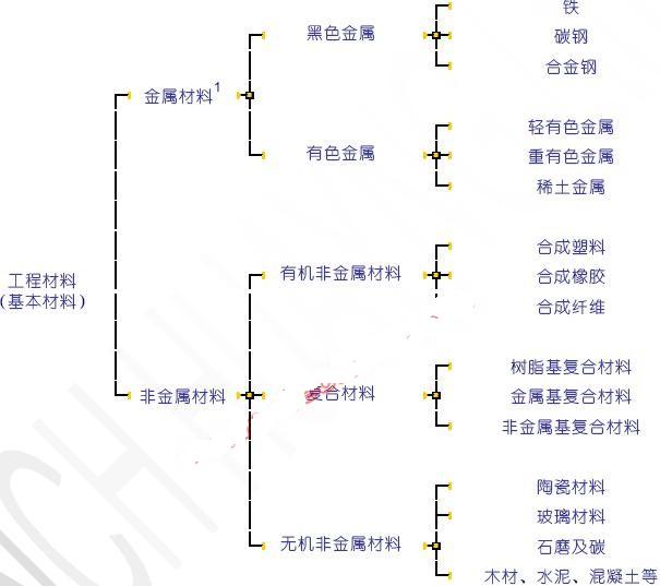

非金属材料的分类在机械、工程等工业领域中,采用的材料种类及品种繁多、涉及范围及其广泛。非金属材料的分类三个大类:有机非金属材料,无机非金属材料,复合材料。更详细的分类看下图:8 P! q5 V6 W9 V& ]* e7 b. G% R
