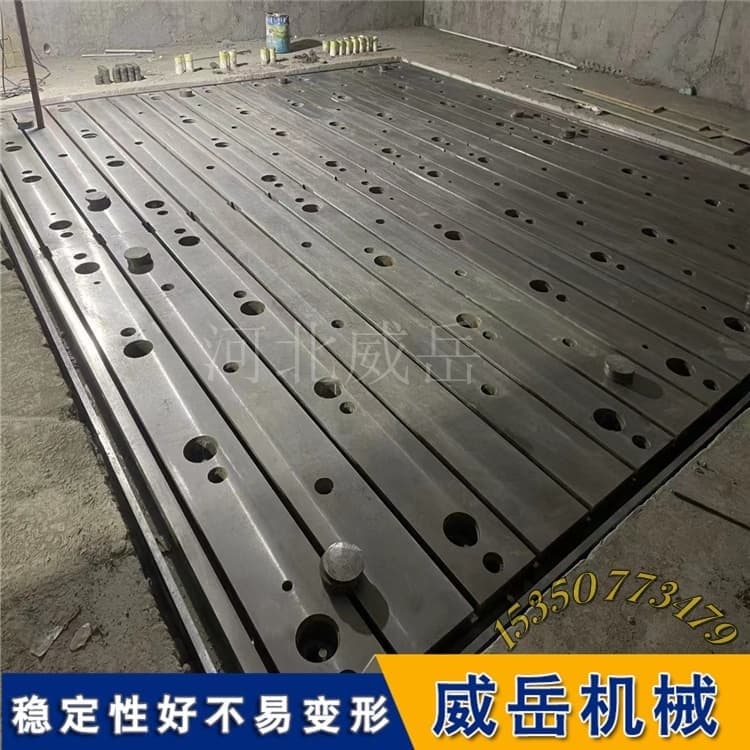

其实铸铁装配平台调试根本不用“凭感觉”,掌握三个核心步骤,就能实现调试,每一步都有章可循,新手也能快上手,告别经验主义的误差困扰。作为车间装配的核心基准,平台调试的度,直接决定后续所有装配工序的质量,容不得半点马虎,这三个步骤一定要记牢、用熟。 铸铁平台30.jpg 铸铁平台31.jpg 铸铁平台32.jpg T型槽铸铁平台24.jpg T型槽铸铁平台25.jpg ; n, z7 h+ o1 Q
步:前期准备,筑牢调试基础,杜绝先天误差。很多人调试时直接上手调平,忽略了前期准备,导致后期精度不稳、频繁返工。正确的做法是,先清理装配平台台面及安装地面,去除铁屑、灰尘、油污等杂物,避免杂物垫起台面,造成虚假水平;同时检查地面承载力,确保地面平整、无沉降,对于不平整的地面,提前用砂轮打磨找平,或铺垫垫铁辅助。$ [5 I( Z1 V4 _$ f
随后检查平台本身,查看台面是否有划痕、凹陷、毛刺等损伤,若有轻微损伤,及时用砂纸打磨修,避免影响调试精度;检查T型槽是否通畅、无杂物,槽口无崩边,确保后续夹具夹紧时受力均匀。另外,准备好调试工具——水平仪、调整垫铁、扳手等,工具提前校准,避免因工具误差导致调试偏差。
& h; f7 W% X! C- g3 K9 @: q二步:调平,分初调、精调两步走,不慌不忙找基准。调平是调试的核心,也是容易“凭感觉”出错的环节,正确的操作的是分初调、精调,循序渐进,拒绝急于求成。初调阶段,将调整垫铁按“对称分布、间距均匀”的原则,放置在平台底部四角及中间受力集中区域,每平方米至少放置4块垫铁,垫铁高度保持一致。
! _) B; X$ j% `2 {8 W将水平仪放在平台台面,沿X轴、Y轴两个方向分别检测,缓慢调整垫铁高度,让水平仪气泡处于位置,完成初步水平定点。这一步无需追求致精度,是让平台整体处于水平状态,无明显倾斜。精调阶段,将台面划分为4个区域,在每个区域分别放置水平仪,逐区域微调垫铁,相邻区域的水平误差控制在0.02mm/m以内,确保整个台面平面度达标。
4 f0 K0 [& Y" G5 i" X+ Z调平过程中,遵循“少量多次”的原则,每次调整垫铁高度不宜过大,避免“调过劲”导致反复返工;同时用手按压台面不同位置,检查是否有松动、晃动,确保垫铁与平台、地面贴合紧密,无悬空情况。6 L  q, ]5 o" K7 B
第三步:固定复检,锁住精度,避免后期偏移。很多人调平后直接投入使用,忽略了固定与复检,导致使用中平台移位、精度流失,前期调试白费功夫。调平完成后,先用扳手将垫铁与平台、地面牢固固定,可采用点焊或环氧树脂固定,防止使用时受力移位;固定后,将平台静置24小时,让平台充分受力、稳定成型。$ |5 H; ]1 \8 t# P; y8 c
静置完成后,进行二次复检,再次用水平仪检测台面X轴、Y轴的水平度,检查垫铁是否松动、台面是否有变形,若有微小偏差,及时微调修正。同时,测试夹具夹紧效果,将工装夹具安装在T型槽内,紧固后检查是否牢固,确保后续装配时夹具不松动、不偏移。
