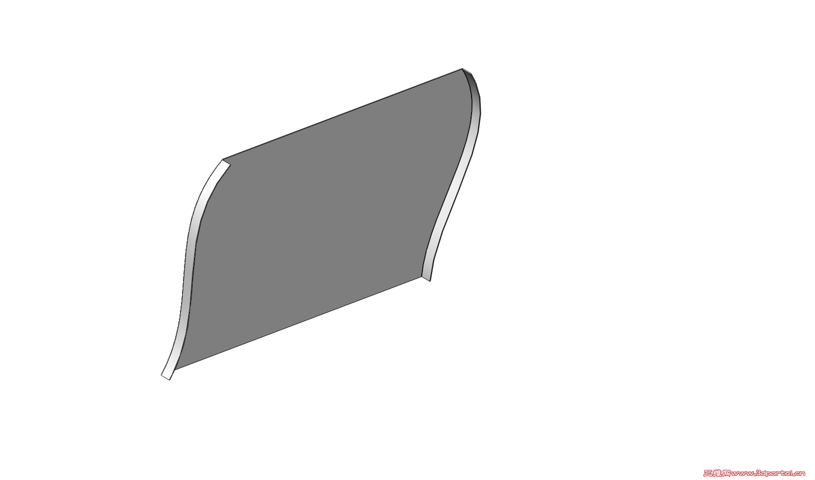

图示:t2.5*800*820铝板,四周起边20mm,由于有两边是弧形,目前采用焊接工艺。
请问,除了冲压(因为形状太多,模具费高昂),有没有直接成形的加工工艺,比如滚边,曲线折边等等,请详解。

这种也只有焊接最剩钱了

可以用钢凸模,聚氨酯凹模组成的翻边模成型,这样模具费用 底多了。具体参见冷冲模具设计手册相关内容。

因为边线形状复杂,变化太多,还是采用焊接工艺比较好,最经济实惠。
0 N: A3 t& w' d( t- s如用模具,费用高、适应性差,除非是大批量生产。

能不能用数控冲(分段冲)来实现?

2 L. e; i) Z$ m- J) {& P不行,因为边缘是连续的。
1 o) U4 _$ [4 f! S- g用橡胶模可以试一试,虽然直边有点褶。

这类结构,如果是属于品种多,批量少.可以设计一套滚边机构.针对不同的边缘结构,只需要调整不同的靠模就可以了.

做靠模的滚边机构?能直接实现90度吗?2 Z- X8 G2 ]0 n6 H+ m
. H! `; v- t$ ?$ F麻烦楼上的朋友画个大概的思路,估算个价格?% V$ z# m0 C. P
另外我要求成形后板面平整。
0 h5 _" y) b4 A- N: ~% ^8 R+ n9 T. p4 n% w4 O: D# g9 e% t2 d
能达到要求的朋友,有没有设计加工一起做的,能否提供设备成品?% j: k! d7 @9 ?/ ?, s
t2.5铝板,18个品种,每种8000件左右。

采用靠模滚边,主要是用于定位以及压紧.因为铝板在滚边过程中由于应力的产生会导致滚边后板的翘曲.% v& G1 t4 i' L3 O. Q
滚边时需要采取三道工序,45度翻边;90度翻边;最后一道是整形.其中整形是最关键的工序,其目的是一方面能够将板的翻边形状调整至90度(因为翻边过程中由于考虑板的厚薄误差会导致90翻边的偏差),另一方面是消除翻边后的应力,以确保板成型后的平整度.三道工序在一台机构中完成.9 a; K$ g6 q1 L4 ~( n, h
以前我设计过0.3mm和0.5mm的铝板成型机构,形状以及要求比你这个要复杂的多,当时需要考虑的是板的稳定性,因为板太薄,稳定性很差.现在你使用的是2.5mm厚的板,相对要简单很多.只是由于板比较厚,需要的成型力要大很多.

虽然几年前的产品。还是想发表一下自己的想法,还是用冲压模具。形状不同是否可以考虑成型部位做成可切换的。这样模具成本会少很多

有!!!柔性輾軋
