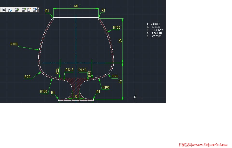

发表于 2010-2-9 15:51:13 | 显示全部楼层 |阅读模式 来自: 中国台湾
: U5 V9 O: Z, X$ Z  L$ t  z1 d3 G0 J, `0 \' B4 {; m* |
基础综合练习49: d* E2 v& w) H6 L) R0 M

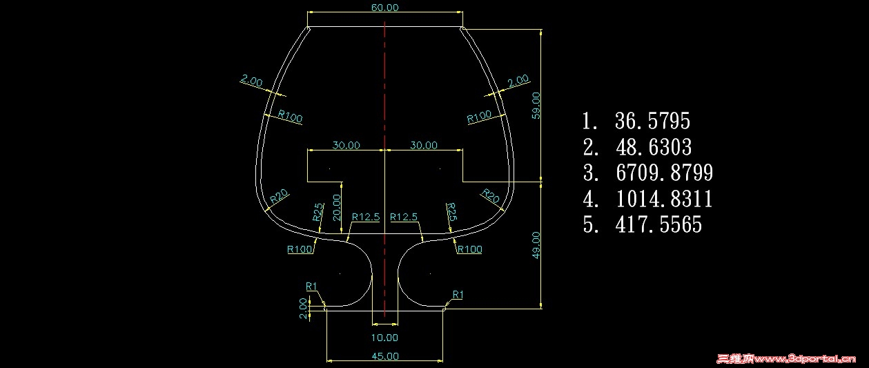

3 s5 P$ ~" |: N% w3 b增強大家繪圖功力的練習題
7 B; N) i! @1 V: d7 Y|) N# V
9 r, u' d( h0 L" V9 s$ E確認大家對CAD 1、指令的熟悉度
% E/ G$ L9 H, l6 S: B' K                     2、幾何圖形的認知
1 J: E* a6 Z  r5 e/ w7 C                     3、尺寸和幾何圖形的關係 進而如何應用指令將圖形繪出
( w- S+ l) F: [# N) n6 Z希望喜歡CAD的網友們會喜歡這些練習題

发表于 2012-1-5 16:29:44 | 显示全部楼层 来自: 中国广西北海
本帖最后由 woaishuijia 于 2012-2-26 07:59 编辑 # }& U7 |/ T" b$ H/ o( S
/ S2 n2 J; J1 s5 B0 a. tCA D几何作图竞赛题(2012年2月),至2月22日止" \; }+ W$ [7 q
+ t+ d/ m- @3 r9 a7 V一.竞赛题目(参见附图)
0 X6 i7 w/ n! v! s0 ^; x% k( a! x9 R# \
基础综合练习49
3 U6 w2 ?0 q5 t. ^. e1 Q% @  ~) z) Q5 z
" y6 H5 H3 u5 J& p' L9 ~用AutoCAD作图法求出该题要求的5个数值,2 Z$ ^& ]0 X% R6 J9 u* L. ]# i
3 P; K- o6 U& ?% V尺寸精度要求精确到小数点后4位。角度单位必须使用十进制度数,不得使用度/分/秒,百分度和弧度,精度也要求精确到小数点后4位。
. l# v1 P0 J; [- ]' ~+ _/ Q2 e( j! _5 `7 j& S3 ~

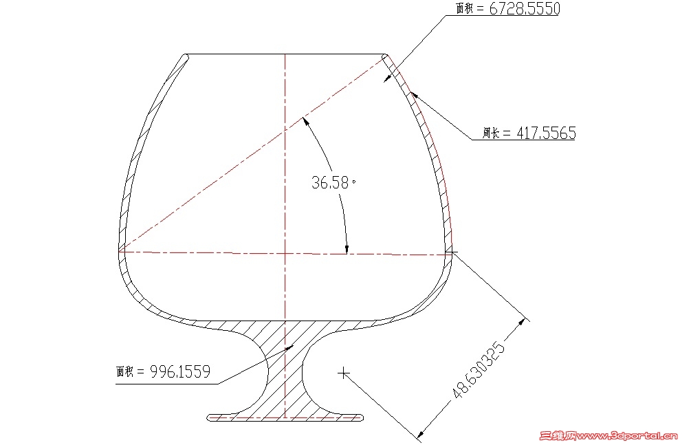

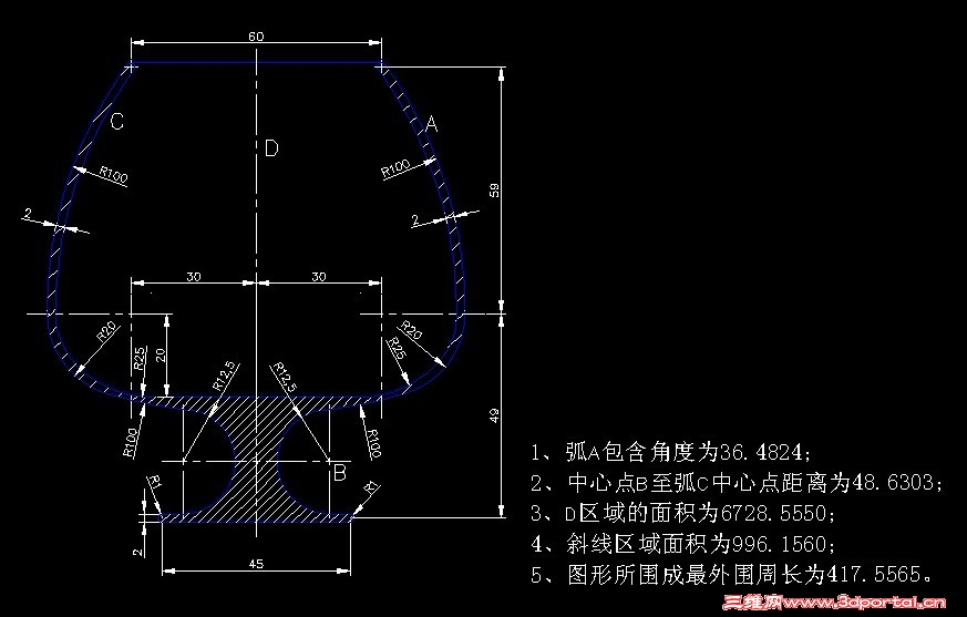

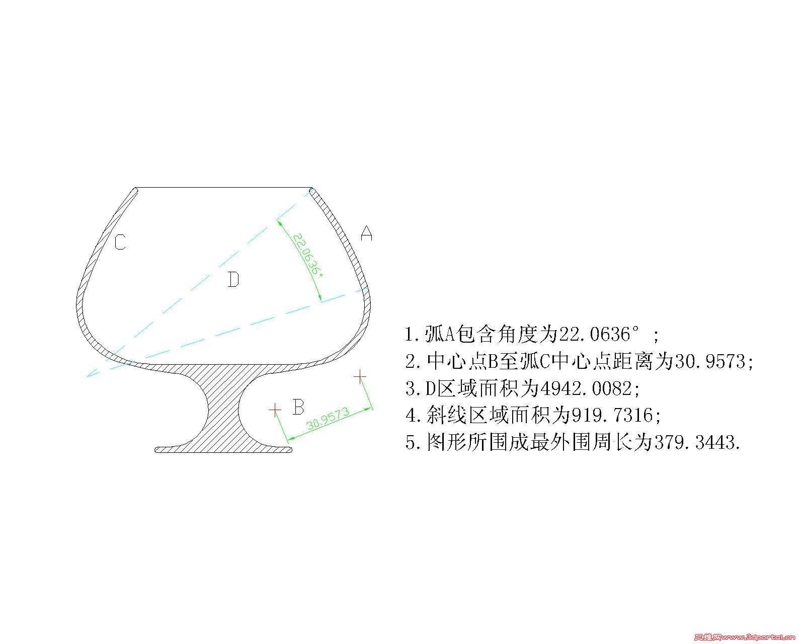

* L! }9 W) g) V竞赛结果
5 Q8 L2 P% v. z; s
楼层
用户名
A
B
C
D
E
正确数
标准答案
36.5795
48.6303
6709.8799
1014.8311
417.5565
3

5
4

xtpi
36.5795
89.848
728.555
996.1559
417.5565
2

1004.4005
418.0283
1
38
affaer
36.5795
48.6303
2
39
林主0598  L6 ?9 b7 B7 B/ I! v! a
36.5795
48.6303
6709.8799
1014.8311
417.5565
5
40
爱好而已
36.5795
1
41
西门吹鳕
22.0636
30.9573
4942.0082
919.7316
379.3443
0
42
TIANSHE
37
89.848
6709.8799
1014.8311
417.5565
3
- O5 F; E3 k' u; q1 @- V* m

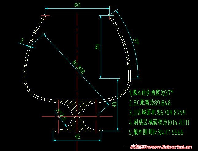

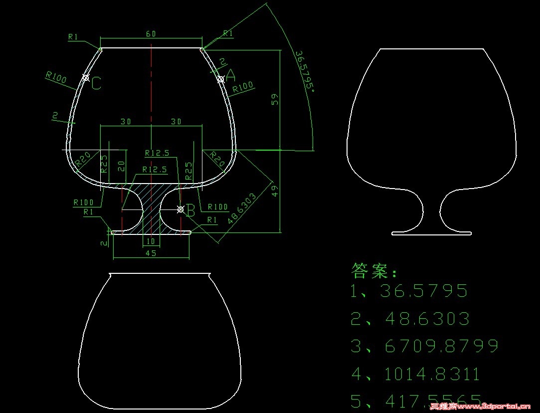

发表于 2012-2-15 16:55:17 | 显示全部楼层 来自: 中国陕西西安
本帖最后由 woaishuijia 于 2012-2-23 08:54 编辑 . E4 ]" b- l2 m* V# L1 F
1 d5 |% G; J3 O: L感谢出题,请审阅……
参与人数 2三维币 +55 收起 理由
2005llnn + 50 一等奖
woaishuijia + 5 参与鼓励

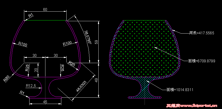

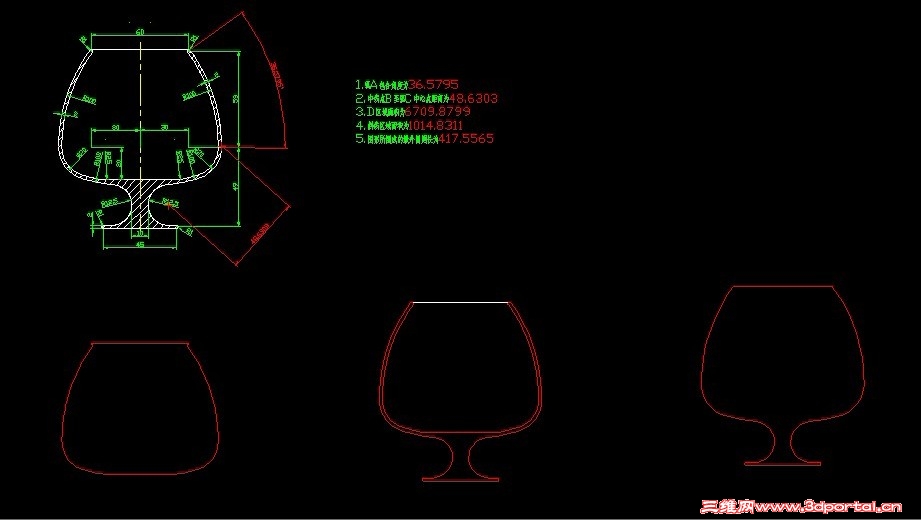

发表于 2012-2-15 17:19:35 | 显示全部楼层 来自: 中国浙江宁波
本帖最后由 woaishuijia 于 2012-2-23 08:54 编辑 + a1 c, j2 |' v
0 T$ h& |! U, c* y' h8 i' p
已交,请审阅。
参与人数 2三维币 +35 收起 理由
2005llnn + 30 三等奖

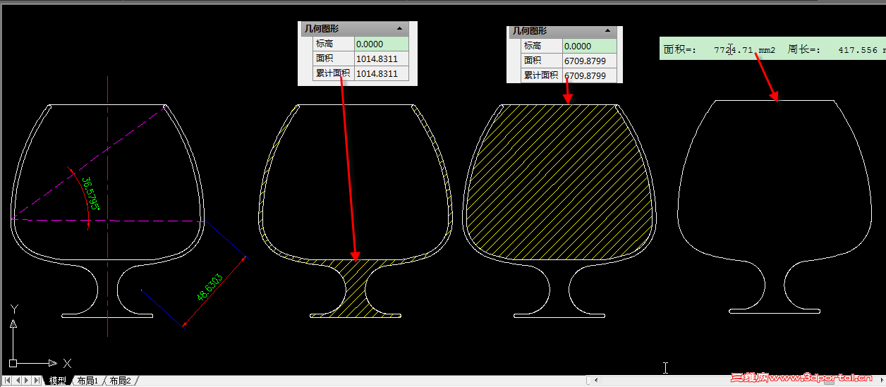

发表于 2012-2-15 19:53:21 | 显示全部楼层 来自: 中国河南许昌
, |2 c7 o% V0 v. y7 s( c, e& S) ?; g2 q7 p8 p% D8 }- M
已完成  先交 卷

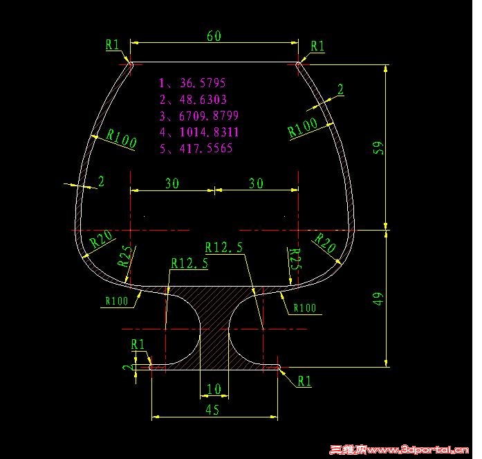

发表于 2012-2-15 21:09:03 | 显示全部楼层 来自: 中国浙江杭州
& n/ }/ A0 j# P/ a+ v* ?$ O' B9 j: u/ ]. s5 g
不知不觉又过了一年+ ^1 k7 @1 S) n6 S) T

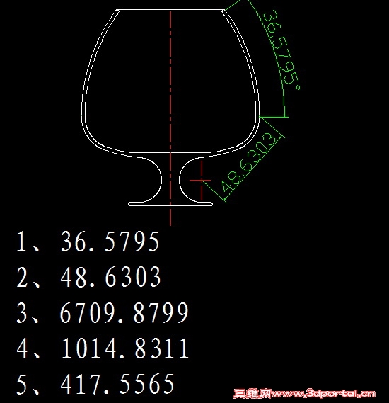

发表于 2012-2-16 01:55:04 | 显示全部楼层 来自: 中国台湾
本帖最后由 woaishuijia 于 2012-2-23 08:55 编辑 ' ?# }! F. \- Y1 Z# C
6 n& R+ s% C; T提交图案6 g) s5 C9 R' f8 c
; @6 v7 |0 O( C2 v! g/ O; \
参与人数 2三维币 +55 收起 理由
2005llnn + 50 一等奖

发表于 2012-2-17 20:16:26 | 显示全部楼层 来自: 中国江苏苏州
本帖最后由 woaishuijia 于 2012-2-23 09:01 编辑 0 q1 }% B3 x+ g
1 ?- Z, X  G/ |' v參與練習,提交啦!
