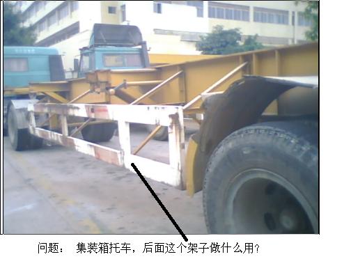

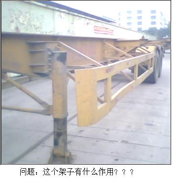

[已解决] 集装箱托车后面的架子有什么用? 附图
发表于 2008-12-28 14:48:46 | 显示全部楼层 |阅读模式 来自: 中国福建厦门
集装箱托车后面的架子有什么用?  附图( w% h; ~9 M! C! Q- Y
大家想想呀,个人感觉好像没啥用。" H+ ^; _+ F2 G
" M+ [  j) z( s) ?5 f! F  l

发表于 2008-12-28 14:54:26 | 显示全部楼层 来自: 中国上海
行使时防止其他小车靠近

发表于 2008-12-28 17:05:40 | 显示全部楼层 来自: 中国江苏苏州
防止撞车是小车钻进去,其他卡车后面也有。
发表于 2008-12-29 12:15:48 | 显示全部楼层 来自: 中国湖北武汉
安全防护用,转弯时防止将行人、非机动车掛到轮下。

发表于 2008-12-29 13:02:54 | 显示全部楼层 来自: 中国上海
美国大片中都有钻进去的,^_^。看来设计师没考虑这一点,或者剩去了,节约成本。

发表于 2012-9-4 22:11:51 | 显示全部楼层 来自: 中国江苏徐州
就是个保护装置,防止钻车轮
发表于 2012-9-25 14:14:55 | 显示全部楼层 来自: 中国湖北随州
侧防护系统,国家在这一块是有标准的
发表于 2012-10-10 11:58:02 | 显示全部楼层 来自: 中国江苏南京
侧防护系统,国家在这一块是有标准的,只要不是带下围裙结构(如客车),每种货车都必须配有侧防护系统和后防护系统.
