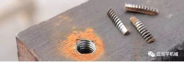

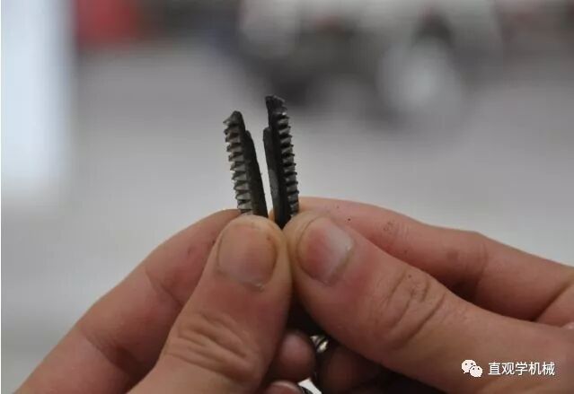

做机械加工,丝锥、钻头断在工件里面经常会碰到,下面一些解决方法可供参考。
解决丝锥、钻头断在工件里面的方法:
1、灌点润滑油,用尖簪子或者斩子在断裂面反向慢慢敲出,不时倒倒铁削(车间里最常用的方法,但是对于孔径太小的螺纹孔或者断掉的丝锥太长可能就不合适了,不过可以尝试)。

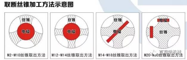

3、用专用工具:断丝锥取出器,原理是工件和丝锥分别接上正负电极,中间灌电解液,导致工件向丝锥放电腐蚀,然后辅助尖嘴钳等取出,对内孔伤害很小。

16、做一个比断入物直径小的六角电极,用电火花机床在断入物上加工一六角沉孔,然后用内六角扳手拧出。(缺点:a、对锈死的或卡死的断入物无用;b、对大型工件无用;c、对太小的断入物无用;d、耗时、费事。)
17、直接用比断入物小的电极,用电火花机床打。(缺点:a、对大型工件无用,无法放入电火花机床工作台;b、耗时;c、太深时容易积碳,打不下去。)
