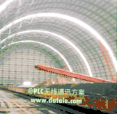

背景简述
     甘肃祁连山水泥集团股份有限公司古浪祁连山水泥厂,年产水泥100万吨。生产中圆堆厂房内的堆料机和下料机及长堆厂房内的堆料机和取料机共4台。担负着储存、输送原料的重要任务。堆取料机与中控室的信号通讯此前一直采用滑触线传输即有线方式传输。
西安达泰电子有限责任公司
圆堆厂房外景▼
! E# E+ Y7 i; i9 Z# v
长堆厂房外景▼
4 ~/ L. ~1 r$ S8 k+ C
产生问
有线传输一般采用多芯通讯电缆电缆卷筒或者滑触线。电缆卷筒配用的力矩电机容易损坏;通讯电缆抗拉强度低易拉断;滑触线通讯属于有触点通讯,堆取料机常年运行导致轨道地基下沉不均,轨道安装不直,滑触线随着皮带机支架产生的震动,以及滑线安装误差等原因,使得滑触线扭曲变形;集电器支架变形,集电器脱落,导致碳刷与滑线经常接触不良;自动连锁信号时断时续,地面控制失灵;经常出现地面输送皮带与堆取料机联锁信号中断,只能操作人员手动停机,操作时间差又容易引起造成皮带压料烧坏电机等故障,因出现断线故障无法及时反馈到DCS和所联锁的设备,严重的时候造成人员伤亡重大的财产损失,严重影响正常的生产。据统计,滑触线故障率占堆取料机总故障的70%,这已经成为制约堆料、取料正常运行的瓶颈。
由于电缆线需要每半年更换一次,高昂的维修费用使得用户最终决定使用无线的方式去完成通讯。
