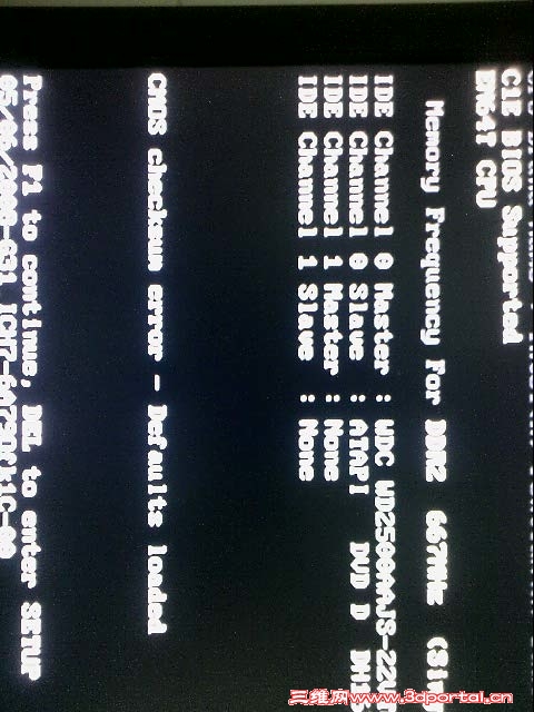

开机时显示这个,请问这是怎回事?谢!

按下F1试试呢

按F1,进入BIOS设置,估计主板电池没电了。

哈哈!cmos错误!说不定按del进去,在案f10保存退出就没事了!

不是电池没电,电池没电会出现时钟不准,并且一般的BIOS会提示你(就是你贴出的画面中)电池没电!

主板电池没电了。

更换CMOS电池(主板上3v纽扣电池),重新设置CMOS,如果关机后断掉主机电源,CMOS还检测错误,应为主板CMOS电池供电电路问题。应检查3v电池座,和CMOS电池南桥供电电路。
