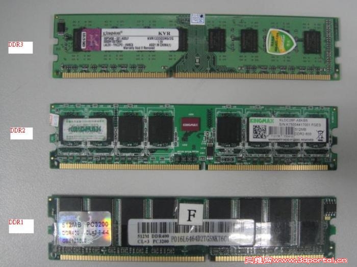

最近看到朋友对DDR1和DDR2有使用困扰,想来写个帖子,和大家交流下,欢迎大家拍砖。
3 H: Q% I+ g: n5 Q3 m其实内存部份,在早前还有SDRAM,目前基本上已淘汰,就不再阐述了
3 \0 J( x  x4 x* j% g4 N下面来简单介绍下DDR1、2、3(先上图) 6 o7 K3 I* d' b7 ^
至于一些其它的相关知识,网上都可以找到,就不另外说明了 + u# {- @9 w1 M( p1 V8 `
+ c* W% k" D9 J; Q
" z6 J* P! e, Z8 [( R3 B6 G! H3 |1、内存外观上判断:
3 k6 Q7 F6 W9 C% z& N% E5 _5 JDDR1和2和3,在PIN 金手指数不同 ( A4 L9 t0 g; K* G6 ^
DDR1和2和3,在开口位置不同
: f) Y) U' j9 u8 h) U- R
9 S% S. D* C9 \" ^. \- K2 y2、内存供电电压上看: 4 J8 l! m- L0 E
DDR1 Vcc 2.5V
1 O3 Y0 M- g- O3 @" t3 @3 ^1 [* }$ |DDR2 Vcc 1.8V (1.8~2.5V 随频率不同 电压有相应增加)
& p! P+ i  }& t% U- zDDR3 Vcc 1.5V (1.5~2.0V 随频率不同 电压有相应增加)
