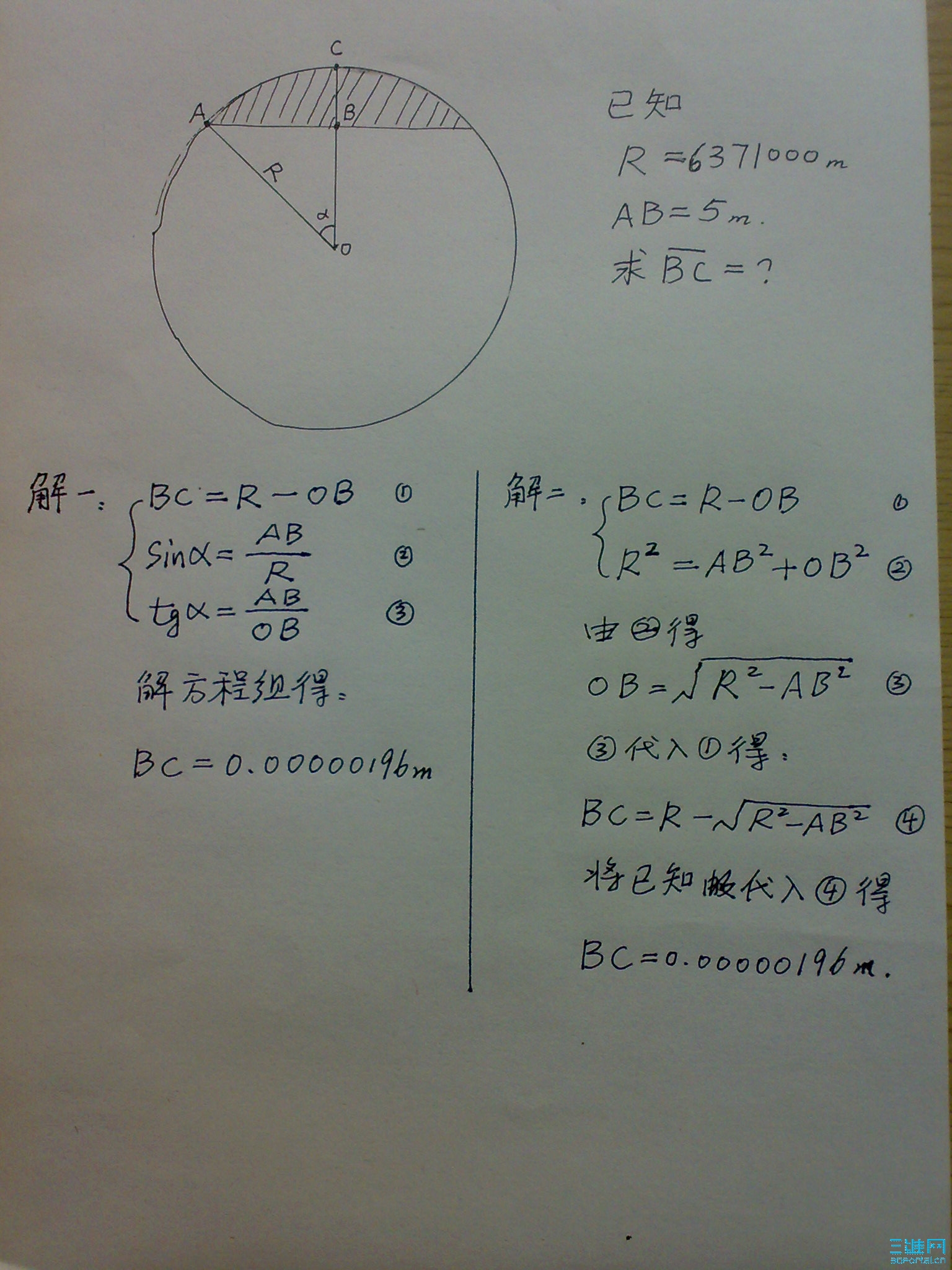

朋友们:
7 y) Z  B+ y. _$ v! r8 }# _8 v在地球表面一个直径10米的水域,假如不考虑风或震动及其它星体引力等因素,那么) b" e6 o$ [6 ^) F
1) 这个水域的表面有多平?
) n1 w& Y  I: ]$ ?8 ~6 Z2) 它的不平面度的值是多少?
% N) D  g+ p0 B. j+ y7 b- ~/ U4 m3)可以把它视为理想平面吗?

这个平面度计算起来不算太复杂。
$ T' J) g2 s4 t; U1 K: F1 |把地球视为一个理想的球面。你的这个“平面”,是球面的一部分,用两个理想平面去夹这个“平面”,其中一个平面通过“平面”的四个角点,另一个平面与最高点相切,两平面间的距离,就是要计算的平面度。

) z- y! S/ `$ z$ B+ N, c       是的,我用三角函数(用几何方法也可)计算的结果仅0.0019mm,所以我认为可以视为“较理想平面”。

计算结果是这样的,请大家帮忙核实一下好吗 ?
