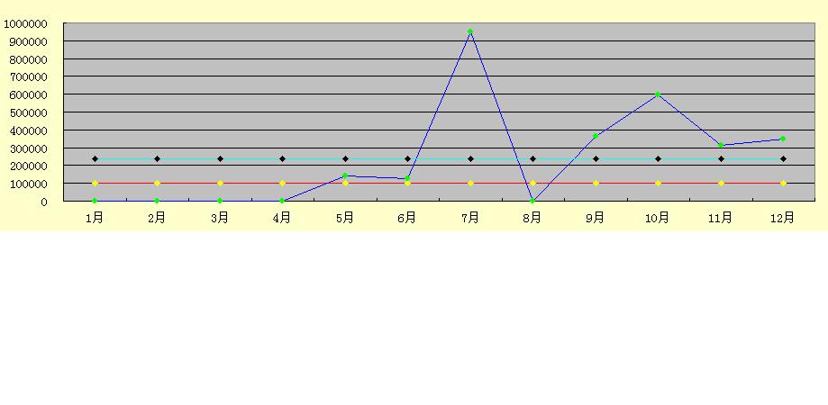

大家好,帮忙看一下这样的图表怎么做啊?我一点去数值(Y)置于分类之间,月份的第一个月就和Y轴重合了,不点去曲线总是在X轴的标示之间,不正好在点上,如何做成下图这样的形势,谢谢!就是要求曲线的点刚好对着下面X轴的点,如下图一样。

楼主看一看,是不是符合你的要求,数据是大概填的。

LZ是要将图表中的数据位置与X轴上的座标对齐吧!
5 m5 o1 x2 A. P8 C3 e. N点击图表中X轴上的数据,出现座标轴格式对话框,先刻度项,将“数值Y轴置于分类之间”前面方框中的勾去掉,确定即可。

点去那个之后直接就跑到前面去了,直接从Y轴开始了,怎么做成离开的啊?
 楼主| 发表于 2010-1-22 15:20:33 | 显示全部楼层 来自: 中国北京
就是三楼的那样,请问三楼的怎么做出来的啊?详细说一下吧,谢谢!

试了一下,好像没有好办法,只有在X轴数据前加一个数据,可以让线离开Y轴。
