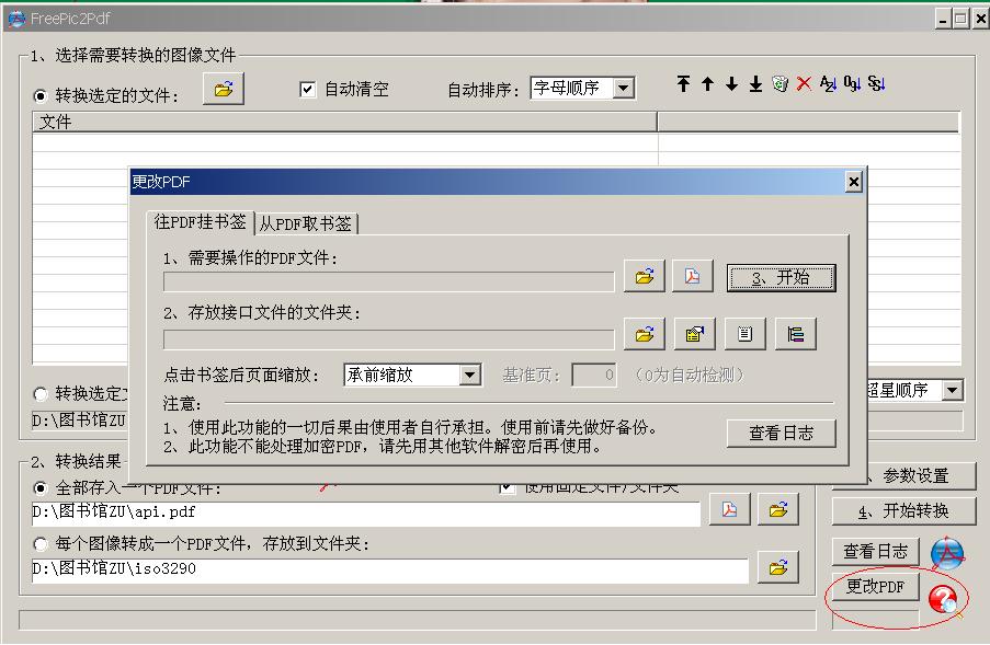

最近在论坛下载了一些资料,很多都是后补得书签,好多说用FreePic2Pdf软件将接口文件挂接到资料上,求帮助告诉我如何挂接书签,最好有图,谢谢

当然首先要下载这个软件,这是个绿色软件,论坛里有的。# W% ~, X1 F9 b5 ]2 l7 Q
接口文件是两个小文本文件,一般是放在与pdf文件同名的文件夹中,最好pdf文件先做个备份,书签挂上去不满意时可以重新来过。3 n9 `6 I8 l' t/ P
运行FreePic2Pdf软件,点击右下角的“更改PDF”,出现“更改PDF”,选择需要挂书签的PDF文件,存放接口文件的文件夹会默认该文件的同名文件夹,不需要更改时再点击“开始”即可,很快的,几秒钟搞定。
  M3 b: [1 ?/ @4 ~- k6 y6 p更详细的操作在FreePic2Pdf软件的帮助文件中,点击“更改PDF”右边的红色问号图标即可阅读。
