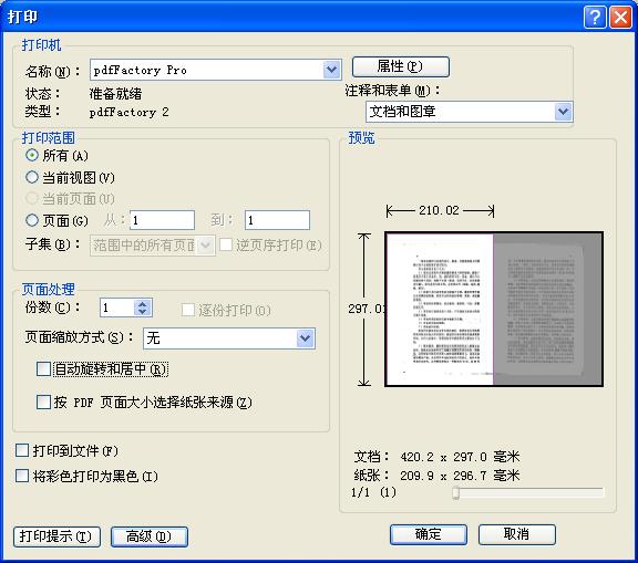

怎样(或批量)将扫描的PDF文档一分为二?
7 D. G5 h; n2 ^. {( a) ?
/ p# r* e& I. D请教:见下图所示,我将书按两页合在一起扫描,速度比较快.& u. f6 s0 O* d8 g! ~
! t* k3 j* G0 B8 d
问题是怎样将他们一分为二(或批量).我使用的是PDF(编辑版7.0).
8 N0 o9 n/ l- B$ F$ c" O5 ~* @' f
或有无其他方法.
' y  a7 `8 n- o7 ~6 v5 ~% c" ?8 ?0 b3 g( D2 `& l& q2 V+ l
谢谢!!!

我会用pdffactory和文件批量更名软件,这么干:
; g% }$ C0 T- ~2 C/ S& W* \1、用pdffactory选A3纸,将文件打印成A3页面的pdf文件。# J: ^" z6 v3 L. K( g, z
2、用pdffactory选A4纸打印其中的一半,见下图:5 z) U, S' f8 }% U9 B
; H. C# g  o8 E$ Q; t3、将文件保存为图片,批量更名为1、3、5……0 Y/ E. x# j& ?% q9 j) A9 T" o  y
4、打印另一半,将文件保存为图片,批量更名为2、4、6……. y# ]9 l) K. u
5、将所有的图片打印成pdf文件。

 楼主| 发表于 2008-7-16 02:02:38 | 显示全部楼层 来自: 中国广东广州
用2#楼的办法试了一下,可能是打印机的程序不是2#楼所用的程序.我是在下面网页的找到的:8 p% Q4 J" U! j" W. w# l: O
$ i# q: o4 y5 I" s; K/ Dhttp://www.3dportal.cn/discuz/vi ... ht=pdfFactory%2BPro& ~! N9 S  q- J! E
2 s3 T7 R. w* v& ~4 ?$ m% l
请2#楼的朋友将你所使用的打印机程序传上来好吗???! I5 P( F% @, l/ F2 k9 o
- Y. N. b" I2 i" [( w8 u我用的一些打印机程序选不出你那图上的选项., e( M( p. v: d! W+ B
, G) G- D3 B* P( k! P( ?) j谢谢!!!

扫描的文件是图片格式。由于扫描仪自身的原因和图书放置位置的原因,直接转换成PDF格式文件往往很大,也很不规矩。* b0 g' \" E: W% p& R2 s
在形成PDF文件之前,最好使用PHOTOSHOP将图片进行分割,并对图片进行矫正和去处多余的边缘。
