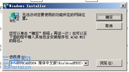

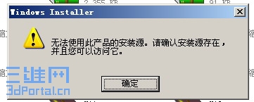

小弟昨天安装了个OFFICE2007以后,出现了这样一个问题:部分软件打开的时候会出现下面的提示(附图),卸载的时候也会出现同样的提示,然后软件打不开,也卸载不了,用优化大师也卸载不了.按确定出现同样的提示,按取消出现下面的提示(附图1).& X6 J. z. E) l0 E6 `; J% S" y" r  \

应该是安装不完全,运行部分组件时会出现这种提示,我也碰到过* D) v# }$ N: }+ P9 u; Q
在出现上面的第一个画面时,把安装盘放进去,把目录指向安装盘,让其自动安装相应的组件,应该可以的
