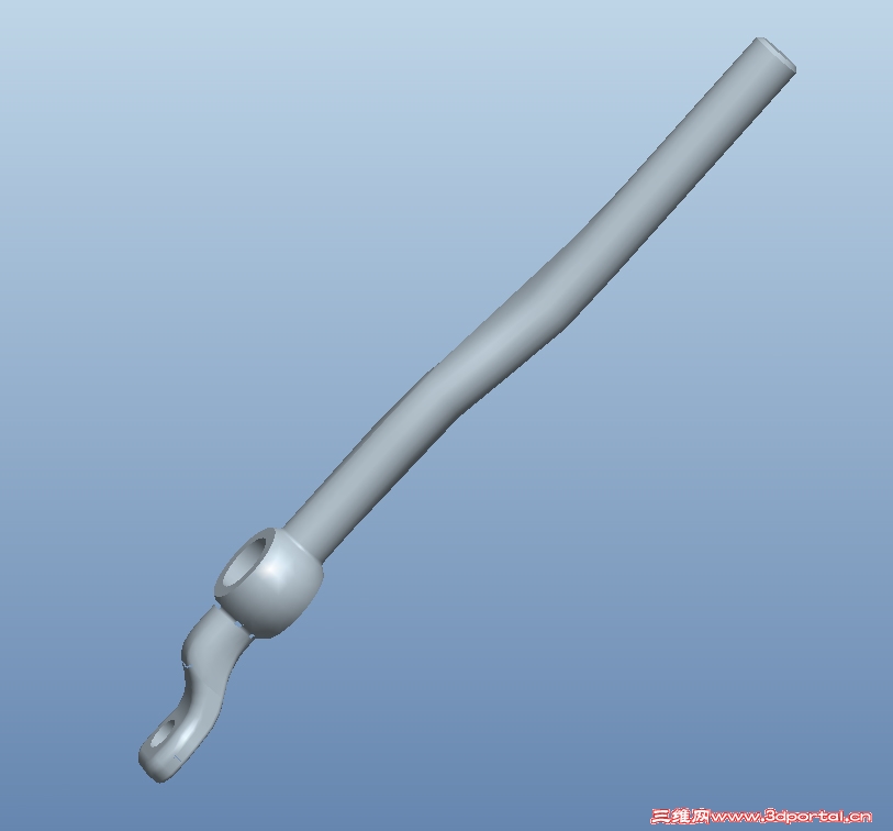

[讨论] 如图所示的操纵杆怎样加工?
发表于 2014-6-3 11:28:49 | 显示全部楼层 |阅读模式 来自: 中国安徽安庆
123456789.jpg 大家好,如图所示的操纵杆,不用焊接的方法,怎样加工出来?附件中是3d图形。$ `% ]3 O1 U$ C7 n, X3 z

发表于 2014-6-4 10:00:05 | 显示全部楼层 来自: 中国辽宁沈阳
本帖最后由 shifeng18 于 2014-6-4 10:07 编辑 ; z, A) A" }, Y5 D/ u
. g$ A) l9 Z( t1 z, ^/ ]+ z
模锻。
. H, g- v+ F- q3 b- x) x' s一般采用优质结构钢,加热后在锻锤大致成型,然后放进型模进行锻造。如要求精密锻造,模型尺寸精度一步步加高,进行多次精密模锻。
发表于 2014-6-4 14:20:15 | 显示全部楼层 来自: 中国上海
铸造也可以,注塑也可以,压铸也可以,3D打印还是可以......
 楼主| 发表于 2014-6-4 15:02:12 | 显示全部楼层 来自: 中国安徽安庆
要考虑批量生产,每班生产600只左右。
发表于 2014-6-4 15:16:51 | 显示全部楼层 来自: 中国山东济南
精密铸造吧,尺寸精度和表面质量都可以保证。批量没有问题。
# r  `5 `# ]5 A6 {& Y. E5 U可以的话,发给我图纸,可以帮你做。QQ283319022
发表于 2014-6-5 07:33:53 | 显示全部楼层 来自: 中国陕西西安
大批量生产,采用精密铸造就很合适。
发表于 2014-6-5 09:38:49 | 显示全部楼层 来自: 中国湖南长沙
操纵杆,其受力要求并不高,精度要求也不需要特别高,就仿佛汽车的换挡手柄。因此,可以采用弯管+焊接方式制作,这种是成本最低和效率最高的3 j- x, E+ M( I; d2 J4 q" D
& I, m0 y8 K6 a' b1 p. N) @. C
1、钢管下料,在数控弯管机上弯曲成型,端头在端头加工机上压扁成型,钻孔
. o) k* Y, `9 ~2、中间的鼓形零件机加工,这个不多解释,一般机床都能加工
2 i, ]' b( e# }7 [6 ?6 |2 B3、将成型好的管子切断,留出焊鼓形零件的位置,切断要用工装夹具保证位置精度,留出焊接组对间隙,对于这个零件,简单的手工夹具就可以满足,有经验的工人师傅可以现场做夹具。, v5 c6 d; A( N3 x' S, m
4、将两段管子、鼓形零件在焊接工装上组对,手工焊接或者焊接机器人焊。主要是做一个好用的焊接工装夹具,由于鼓形零件是机加工件,外形规则、精度高,可以以它作为管子的定位基准,在鼓形零件上也可以加工定位孔槽辅助定位,整个夹具制作也应该不难。, ^7 w2 t) e3 W6 A) M: X  S
5、检验:该零件无论用何种工艺,精度检验难度较大,如果只检验两个孔的相对位置,则比较容易;若对弯管的轮廓也有要求,则要三坐标测量;
0 W* n8 Z$ i! u; r6、优缺点:弯管+焊接的优点就是比起其它的加工方法,效率高、成本低,不需要投入大型设备。缺点有:1)、管子中间要切掉一截,会产生余料浪费;2).弯管件一般都会有回弹,要反复试验调整参数,控制回弹,也要求材料比较均匀一致,整个工艺的难点应该在弯管上;3).切割、焊接组对要求定位准确,工装要能适应弯管的回弹变形。

楼主已说明了“所示的操纵杆,不用焊接的方法,怎样加工出来?附件中是3d图形”。请再想想别的方法。
; G2 O6 G0 Z! c- @9 s3 s3 \) Z; C“要考虑批量生产,每班生产600只左右。”如此大批量生产,显然采用焊接法不太合适。
