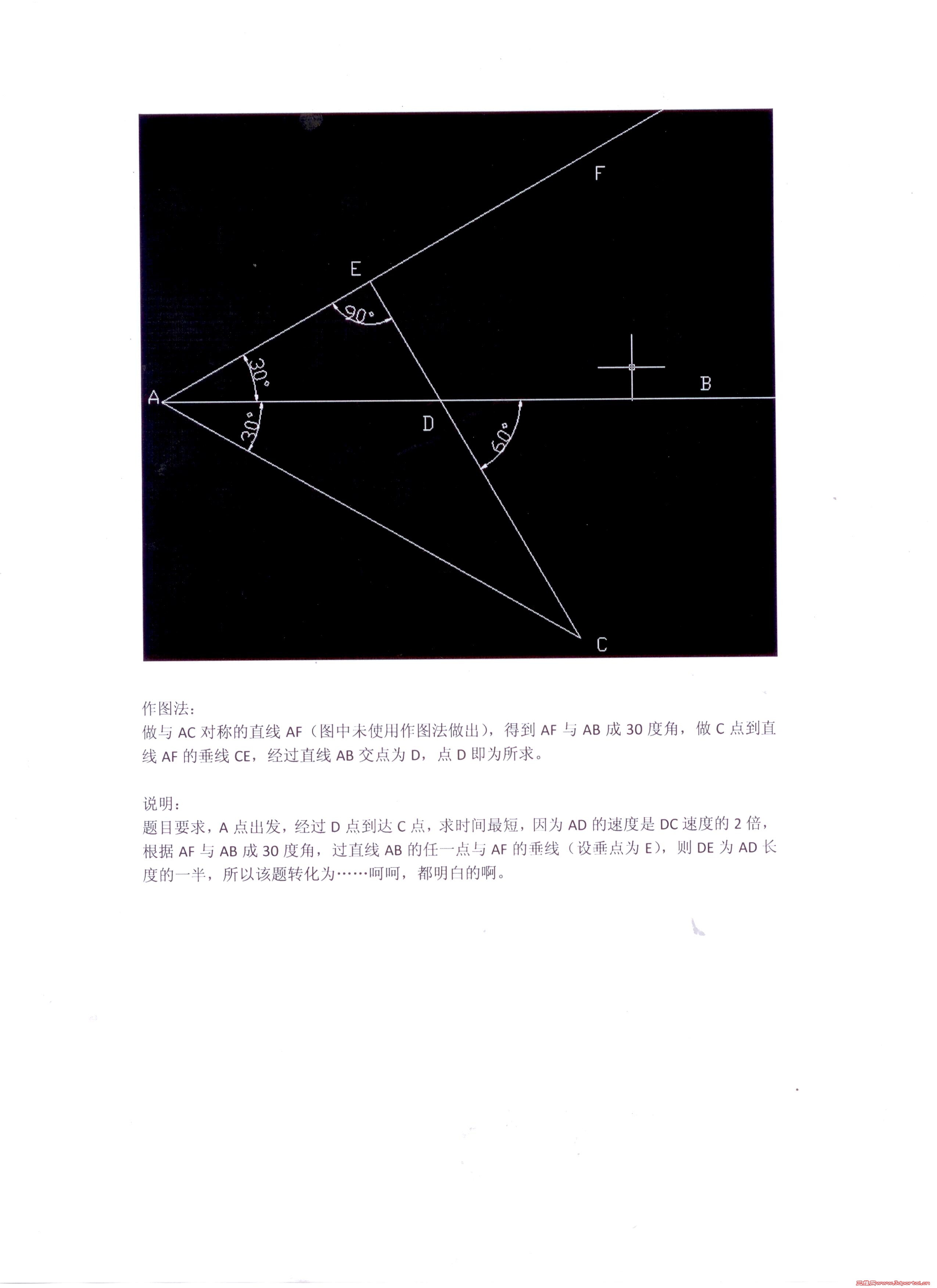

如图所示,AB为公路,其余地方为平原
在公路上行进的速度为2v, 在平原上行进的速度为v
角BAC为30°,
求:
在哪点D处拐弯,能用最短的时间到达C点。
很简单可以看到,θ角是与长度无关的一个常数。所以,求出θ角即可。
最好使用几何的方法解决,据说是可以的。
用解析几何也可以。欢迎给出解题过程。

直接上图:请参考。
发表于 2012-2-11 22:28:15 | 显示全部楼层 来自: 中国浙江宁波
直接上图:请参考。

直接上图:请参考。
haojie1983 发表于 2012-6-22 09:57 http://www.3dportal.cn/discuz/images/common/back.gif
兄弟的解法确实简洁,答案也正确。本来准备设为最佳答案的,但是我觉得没有推广到一般情况,所以先缓一缓啦。反正都是一乐,您也别介意。
我所说的一般情况是:如果这个夹角是20°,或者其他,怎么用图解法说明呢??
发表于 2012-6-22 14:34:31 | 显示全部楼层 来自: 中国浙江宁波
19# hux0730
呵呵,不介意的,其实不考虑角度,就不用做对称,直接做AF与AB成30度角就可以了啊。
至于尺规作图怎么做30度角,就比较简单了吧。
发表于 2012-6-22 14:35:52 | 显示全部楼层 来自: 中国浙江宁波
所以最终角度是60要是定值的

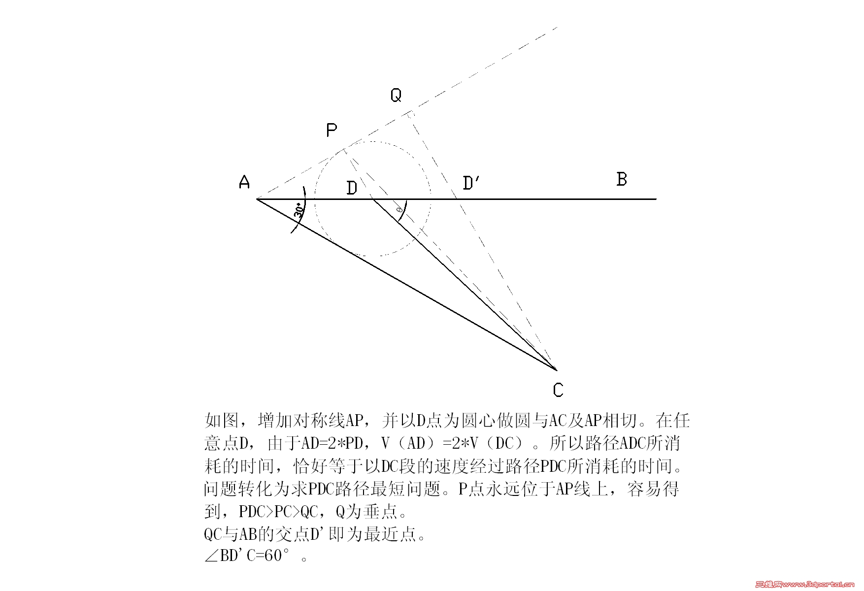

 楼主| 发表于 2012-9-10 17:54:35 | 显示全部楼层 来自: 中国北京
haojie1983 发表于 2012-6-22 09:57 static/image/common/back.gif
直接上图:请参考。
请看我的解答。可根据此图的方法推导出更一般的情况。
 楼主| 发表于 2012-9-10 18:33:51 | 显示全部楼层 来自: 中国北京
hux0730 发表于 2012-9-10 17:54 static/image/common/back.gif
一般解法如下图所示:
 楼主| 发表于 2012-9-10 18:40:10 | 显示全部楼层 来自: 中国北京
赶紧把这个解法写出来吧,要不我怕之后我也忘了。
这道题目是3月份的时候,办公室的一位哥们出给我们做的。好像是初中题目,我们都觉得不可思议,不可能要用什么求导之类的方法啊。所以回去后苦思冥想,在半夜12点的时候得到了本题60°的答案。
随后,推而广之到达一般解法。
充分运用初中几何的数形合一。
