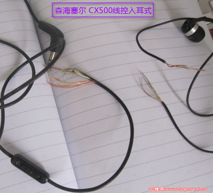

森海塞尔 CX500线控入耳式耳机
plus:一边有声音,一边没声音时我给截断了,原以为很好接好的,结果整了很久都没有搞好。耳机花了180买的,舍不得丢啊,都煲好了,耳机音质蛮不错的!
发表于 2012-2-7 11:11:50 | 显示全部楼层 来自: 中国河北衡水
耳机线很好接啊。又不是从插口处断的,就是注意要把耳机线表面的漆包线烧开就行了
发表于 2012-2-7 11:15:43 | 显示全部楼层 来自: 中国山东济南
焊上就行 很好整的 先去除表面的氧化层 ,再焊接  完事 哈哈

发表于 2013-1-11 11:29:21 | 显示全部楼层 来自: 中国天津
是不是还有别的断点没有找到!

发表于 2013-1-11 14:27:30 | 显示全部楼层 来自: 中国内蒙古呼和浩特
焊上就行 很好弄的  ,再焊接  完事

发表于 2013-1-11 18:11:12 | 显示全部楼层 来自: 中国山东泰安
焊上还有法看吗?要找个接口管,这样才好看
