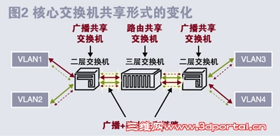

0 }# F( ^( ?9 u由VLAN的性质所决定,完全消除VLAN间的链路和设备的共享在理论上是不可能的。我们所做的努力只能尽量减少相互影响的范围、降低相互影响的程度。如何做到这一点呢?在实践中我们总结出如下原则:1)应尽量避免在同一交换机中配置多个VLAN;2)不同物理位置上的交换机上的端口尽量不要划归到同一个VLAN。前者较好理解,也容易实现,我们重点讨论后者,即如何做到VLAN不跨越核心交换机和拓扑结构的“层”。从图1可以看出,由于VLAN1(VLAN2也是这样)的范围跨越了整个网络,如果把所有VLAN的覆盖面都限定在核心交换机的同一侧,这些资源被共享的程度不就减轻了吗?按此想法我们可以将图1所示的网络改变为图2所示的结构。
4 ~5 b2 z2 |7 ^6 f( Y" N
, H, W. N0 q3 P  _5 p. c由于在这种结构中不存在跨越核心交换机的虚网,因此各VLAN的广播包就不会穿过核心交换机,但这些广播包却均能到达核心交换机,同时核心交换机上还会有ACL允许的VLAN间的正常数据流(如图2中的虚线所示)通过。很显然,这时的核心交换机既阻挡了各VLAN的广播包,又转发了VLAN间的正常数据流,其被共享的形式由“广播式”变成了“路由式”,受VLAN影响的程度变小。
; c, B+ S6 C) z! t, i" s( p: h 2.jpg
3 ]$ U7 R/ t% G# I# A& f' T5 \$ v  v/ L有人可能会说,把核心交换机从二层提到了三层,性能会下降。这种说法无疑是正确的,但这点性能的降低对于当今的三层交换机所能提供的性能来说已经算不得什么了。从图2还可以看出,尽管受单个VLAN影响的程度和范围均变小,但共享链路的长度和强度并没有本质的变化。

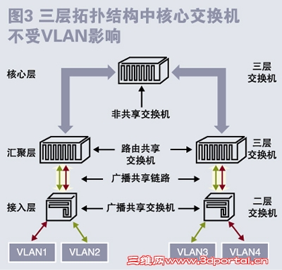

继续分析图2中所存在的问题不难看出,尽管核心交换机被共享的形式改变了,但仍存在受到各VLAN出现异常情况的影响。要想避免核心交换机受到各个VLAN的影响、减小影响范围、避免全网瘫痪的发生,很容易想到在核心交换机和划有VLAN的交换机之间加上一层,以隔离核心交换机和各个VLAN。这时就形成了目前较为流行的三层拓扑结构的网络,如图3所示。 ! u( Z! a; \* X2 A. [  v& z
7 H4 a6 {; t0 [2 L, L4 C2 }* w
3 a7 c7 H2 o. P: [, U% t在三层网络结构中,汇聚层与核心层之间的区域不再有VLAN,汇聚层交换机的VLAN也仅限于部分端口,这时汇聚层交换机成为被“路由共享”的交换机,而且这种“路由共享”比图2的情况更弱。 0 t+ M# v" R" }* g) U: [* ]% ~
6 @2 R4 A, ^% v$ E# A2 f如果使汇聚层交换机的性能远高于接入层的交换机,那么由VLAN的广播(多由病毒引起)所引起的整网瘫痪问题就基本解决了。 " o; [, K! J# s; \" d
) r7 U$ u$ l% R: D/ q6 m. u0 q/ v任何方案都具有利的一面和不利的一面,三层拓扑结构的网络也会带来一些问题:1)利用一般的手段较难实现对各个VLAN进行集中式的远程管理,对于这个问题的解决方案可充分利用网管软件。2)由于VLAN数量的增多、路由协议等技术的引入,此时的网络会比二层平面交换网络要复杂,对网络技术人员的要求更高,管理维护成本会有所增加。
