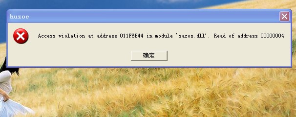

电脑启动后老跳出错条,电脑能使用但烦人,不想重新恢复系统或重装系统。大家有何解决方案(不再出现这情况)。解决者如题给予奖励。

在地址011F6B44存取违反sazosdll ','在模块的地址00000004阅读

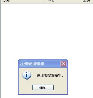

信息里包含两个关键词:hnzoe、sazos.dll
6 _" U* G. Y9 |3 a$ n- c0 A不知是否是杀毒完后,出现该问题,如果是应该是病毒的残余遗体,就是在启动hnzoe时没找到sazos.dll;+ ~0 A' h7 D$ {7 `/ w& J
不管是什么,运行“regedit”编辑注册表,搜索这两个词,搜到删除!$ W. G: H6 h9 M" t. W
你要怕玩注册表你就运行“msconfig”,在启动项里找有没有这两个词,有的话,禁用!
, W/ j' z" O( c$ j1 D9 {其实第二种方法只是间接动了注册表,第一种方法比较好,应该删除的比较干净,不用怕,就算是你误删除了什么,启动时有一项“按最后一次正常启动配置启动”可以恢复,你尽可放心做!

用第一种方法找到了sazos.dll,没找到hnzoe,删了000, 上面的删不掉,再启动没出现警报。% G1 i3 `! f) G; x
! j6 |7 v( e9 [% w: e  n3 \! F; |* v不对呀,现在还是有这问题存在,再处理注册表没有找到sazos.dll,晕 1 p4 k. b5 s+ y% }9 g$ {

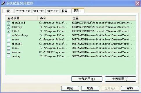

在系统配置实用程序msconfig的启动项里选择不启用与“hnzoe”相关联的程序就能不“电脑启动后老跳出错条”。另晒晒我的msconfig,在这里可以停止(不让)许多实用程序随windows启动而启动。。。。。。

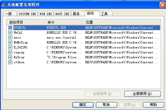

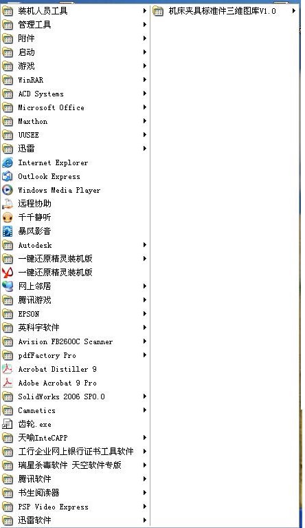

我装的瑞星2009(天空下载版的),因为没注册号,用的升级保姆,每次查杀都没有看到病毒。昨天用360软件管家肃了下,还是有上面这问题。 下面是软件和进程截图。

试试在安全模式下删除huzoe.exe 。
- O( t! P) g4 _: Q# N0 K另,查了一下启动项:) j$ q  O  z9 i
1.  RTHDCPL
7 Y8 n0 G# v7 G! f3 r/ g任务栏上喇叭,可以取消。(大内存可以不考虑取消)2 t, A% _1 R% t3 A. T
2. nvcpl
8 \3 Y" `: ^0 [/ D: ]- gNVidia显卡参数调节启动项,可以取消。(大内存可以不考虑取消)6 g! _3 R: u/ _7 S  P% F
3. nwiz
, X, f0 y* J  P- @" O- _NVidia的显卡启动项,将桌面扩展到多台显示器上,根据自己需要,可取消可不取消。(大内存可以不考虑取消)9 q, u: g3 R, h6 v5 o2 c- \  T
4. nvmctray# ]# s" d) T" u& S0 b  B" E; W
/ n  s1 ?8 l2 q4 d0 ^( L! ~5. E_S4I3W1- d. }. \9 G. u9 p$ Z) r, ]% ?
epson打印机打印管理启动项,可以取消。(大内存可以不考虑取消)
! y( G2 ~% R( P  y& u1 K6.regcsp% X7 ?6 ^" f' V  }6 Q$ y
进程文件:regcsp 或者 regcsp.exe, ]# J; k% V8 V
进程名称:Troj_spaware.wy
% I* H0 x' Z0 T6 w* m* V: x0 I# K2 r描述:" v( b$ r) u+ V7 o$ x2 [
恶意网站制作的跳网页木马。该病毒通常修改注册表创建Run/RegNetPass项实现自启动。
5 t( F& r- m' M7 n  M' Q3 M间谍软件:是
0 ]2 `# @# Q7 E" t" v1 Z9 B广告软件:是: J0 A4 h; e: h0 u
病毒:是1 d' l& _: w3 L
木马: 是 / S  }% U. a8 K5 p# |9 R
7.RsTray! T8 @- o& S  b% C# e+ Q7 U+ {
瑞星杀毒软件启动项.
4 Z  a# _% U8 K4 r# J0 }# ]% q8.ctfmon
$ a" \& {. U) F输入法启动项,保留。  y& B3 m( P' L. L; a5 A! l7 w

发表于 2009-11-16 21:42:50 | 显示全部楼层 来自: 中国河南郑州
不能排除regcsp.exe是工行金邦达信息查看程序,非病毒。( y% \2 V& M( B  }3 e* d& E* v% X
不好意识上次看成hnzoe,应该是huzoe,这次进程里出现了,在它启动后再治它就晚了,所以我的意见还是进入安全模式,检查这个进程是否启动,这是应该没有该进程了,有的话结束它,然后在注册表里搜索huzoe、sazos.dll,两个都要搜,收到后删除,. x7 E5 u4 D6 @0 ~( q+ a
然后再在磁盘文件里分别搜huzoe、sazos.dll,也删除!斩草要除根啊!- O* B- u5 W% ^" S; q3 p
这样也许能干掉它,祝你好运!

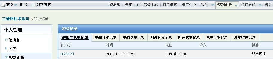

按12楼的,在安全模式下,来来回回删了几次,把C/ program files/ namo文件夹内的HUZOE.EXE及sazos.dll所有内容全删,现在没有这烦人的启动错误。- Y  A  Y1 G+ ?8 X! V& |9 i5 @
今天我来践约,按我所说的:我转50SWB 给12楼lycraindrop,如图
1 p! W% y/ H7 Q( x& a% W h.jpg 9 n& S& E9 g/ q5 E. i9 `6 A- J
     转20SWB给11楼y123123
