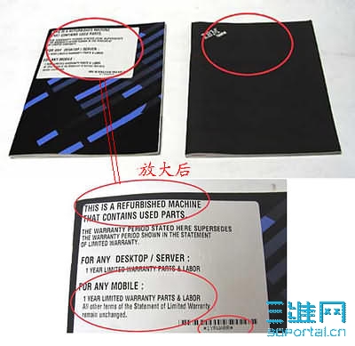

* m& f" c* i6 z- K2 Q1 b: T3 t6 p首先我们要注意是原厂翻新的笔记本的底部会有一块标注有“this product is refurbished and contains used parts”的小标签(意思即:本产品被重新翻新并包含有使用过的零件),如图1所示,左边为一台翻新后的笔记本电脑,在底部的小红圈内即为标注为返修的小标签,而右边为一台全新的笔记本电脑,上面并没有这种小标签,下面为放大的标签部分,这个是识别ibm原厂返修笔记本的一个很重要的标志,当然有些狡猾的商家也许会将这个标签撕掉,但是这个标签即使撕掉后,也会在笔记本上留下相应的痕迹,所以如果我们在选择笔记本时发现其底部有类似的痕迹,我们完全应该有理由拒绝接受这台笔记本,因为全新的笔记本电脑上是不可能会留下这种痕迹的 & A8 l/ ]2 E/ y1 y7 ?8 W
另一个重要标识是在说明书上,如图2所示,在返修笔记本的说明书上,也有类似的标注,左边是返修笔记本电脑的说明书,在封面上有关于返修的相关说明,而右边则是全新笔记本电脑的说明书,封面上没有这种说明,下面为放大的说明部分,请注意划圈的几个地方,上面很清楚的注明了该笔记本内含有使用过的零件,并且保修期为1年。另外在笔记本的包装箱上也有类似标注的标签,所以我们在选择笔记本时也不要忘记检查这几个地方,如果发现了此类标签,即证明该笔记本为返修机。 & T& G& [% n6 z2 p, L

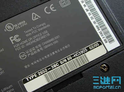

  方法五:检查笔记本的序列号,通过检查笔记本的序列号,我们就可以了解到该笔记本的具体情况。一般笔记本的序列号都位于其底部的标签上(如图3),我们要仔细检查其是否有过被涂改、被重贴过的痕迹。开机时进入笔记本电脑的主板bios设置中,检查一下bios中的序列号和机身的序列号是否一致并与包装箱上的序列号进行核对,如果这几个号码都不相同,则证明该笔记本有可能为翻新机。另外我们还可以利用该序列号在笔记本的网站上查询到该笔记本的具体出厂时间。
