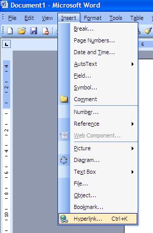

在电子表格中单元格的链接比较方便,即使在不同的页中;但在WORD中就难了.....此地向高手求助!急!
发表于 2010-1-9 19:36:10 | 显示全部楼层 来自: 中国北京
不就是插入超链接么,见图,什么类型你自己选。

发表于 2010-1-11 22:07:26 | 显示全部楼层 来自: 中国北京
$ E; K* Z. F3 w( z- a" M2 ]( w: q  z+ g
单个表格是可以实现的,它和EXCEL中的单元格命名是相同的
, ]7 _3 D4 ~8 E# F" V* J6 K7 u- A# Q
" U. g; G: }5 o" K& b; v* u4 D( K- `; c
在BB的位置输入1(BB在此表格的位置为C2)' D# k" u8 p8 {: c
你可以在此表格d位置下面的单元格插入域{=C2}(方法为ALT+F9会出现一个大括号,你直接输入=C2就行了)# _6 F" z( k8 C& t
这样就可以完成引用功能
0 l, ?- A& B. Z1 E/ r: z你可以会问,两个表格不行吗?$ f% x# w! \( b& F/ j3 |
  Q3 {( y8 [9 @! F! Z2 S5 l
THE ANSWER IS NO; U/ {" h: q8 o  c! P2 d5 {5 R0 l
- ^6 T* P% Y6 v两个表格因为无法确定其它表格的相对位置,所以很难实现(在EXCEL中每一个表格都是有固定的坐标,WORD中则不同)% r3 g9 ^6 t5 b2 h- i  Q+ I
$ w  G% A% e# ?8 G# ^
我试过给表格命名也不行,对于VBA不太行,不知道可以不可以实现
8 \7 S  q' ^0 b" Y3 l4 X: u" y  ^0 {
5 y9 f* y( C5 U% G: [PS:如果想每次自动更新的话,你要设置一下,域要自动更新才行,不然不会自动更新
