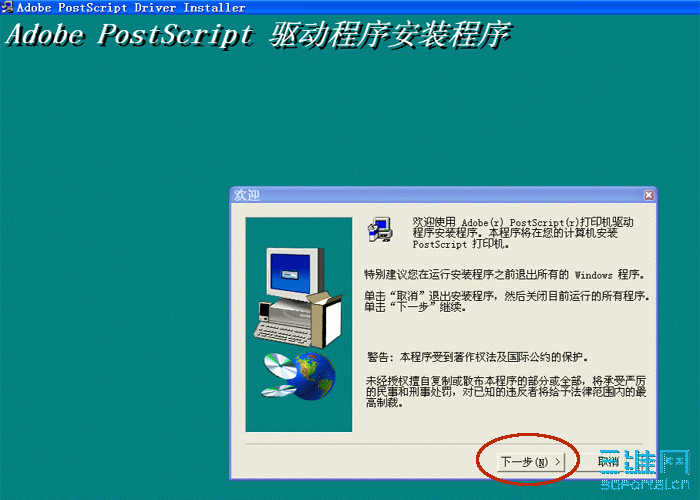

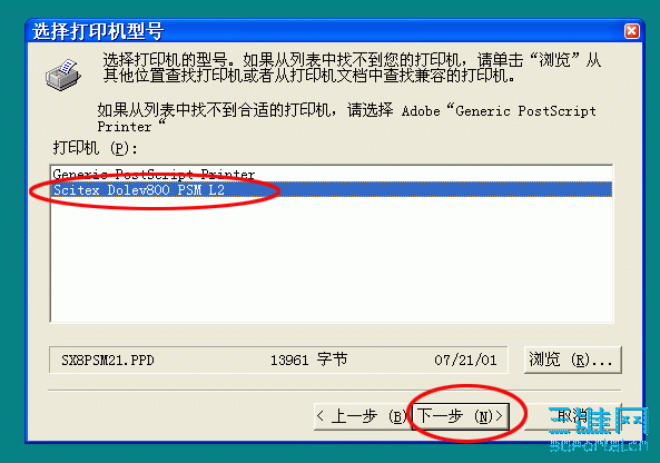

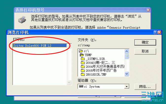

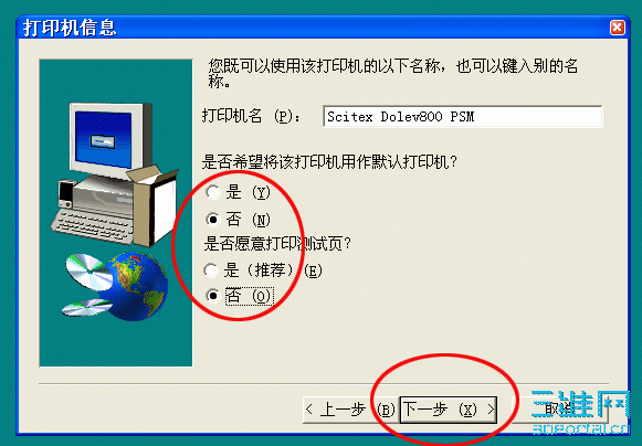

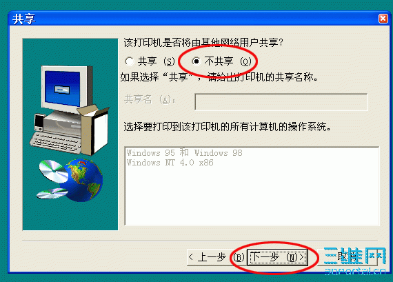

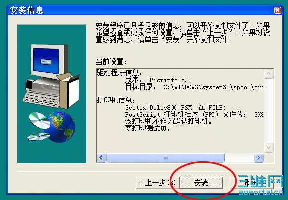

3、安装过程$ @3 c0 Z% ?" B
7 z. l- \- X3 \7 P- t2 ]3 j
1.gif * e4 i. h+ e3 M
. k: ~  D1 `7 E. w& A. f9 p  {
. ~4 s1 c4 n8 B& `, d2 h9 c
% C5 N( l8 W# P4 Z2 v. W: I 3.gif $ t8 ^" e; [5 i& ^
$ |; Y7 m7 {: W" P" A: f+ I7 ]
5 t+ c) F# x# j- c. X0 r7 z8 L2 D! s6 g9 i' o1 ]' B5 t# e& O
在你的机器中找到刚刚下载的Scitex Dolev800 PSM L2 PPD文件并选中它& L& H9 t2 c- K. D% S
* \2 [2 M7 t7 W
1 w* R1 Z; Z% e1 a8 m2 u) V
3 s6 \! {1 Y1 j* C: w& m 6.gif
3 g* U5 u! ~6 e: \, U! r0 h; f4 m- ~# P) @2 F% M0 j2 c
4 [6 M! a7 j- Z; Q: ~# i
% c1 q! @1 A7 B3 m 8.gif + l; b: S# Y, W
" g% i1 d2 ?  E) u
9.gif   k2 X$ K6 b- x6 E1 {1 A1 J4 \

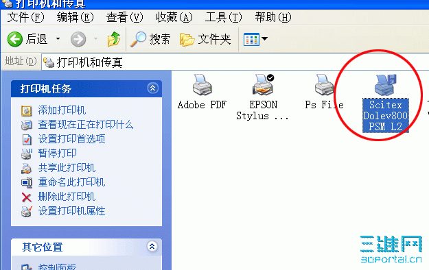

0 Q# L( \$ h) G+ o安装完成后,系统就会增加一个Scitex Dolev800 PSM L2打印机8 o, i. s: ]3 W6 d! C7 d
9 p* v& S' i; v5 _* x2 c: ~. u
10.gif 6 J( T% L  F. }& e2 ]1 q9 v! ~+ D
0 ?, R0 \' |. \; I4 z/ f

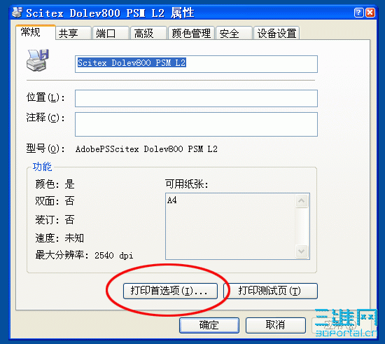

 楼主| 发表于 2009-4-4 09:26:36 | 显示全部楼层 来自: 中国浙江温州
应用篇" e& P% y% D; w& \  r$ x0 i2 H, Q
1、WORD, u; }" O: i2 a
A、在WORD中打印PS文件
& u8 k& @' z2 y0 j+ ?大家经常要在WORD中打印PS文件,如何打印?办法就是安装虚拟打印机,然后在打印时选中安装好的虚拟打印机,并在打印参数中将“打印到文件”选中。首选当然是Scitex Dolev800 PSM L2,它除黑白外,彩色同样支持,而且能够自定义在页面尺寸,AGFA-Avantra 44 v2013.108虽说也行,但它只是一款黑白打印机。打印好的PS文件可以在RIP上输出。
* T& o! b/ x( v有一点要说明,目前的方正文合不支持用虚拟打印机打印的多页PS文件,多页PS文件在文合中拼好后用NTRIP中解释会报错。(补充说明:PPD文件已做了更新,请下载第二个PPD文件进行安装,已解决文合不支持用虚拟打印机打印的多页PS文件的问题)

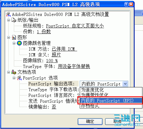

7 ~1 f5 s8 T* L0 \B、WORD同其它排版软件进行格式交换) T0 t9 t8 B# s! G
大家经常会碰到用WORD排好的表格,想与其它排版软件进行格式交换却苦于没有办法,呵呵,其实这也可用虚拟打印机来解决。5 U7 P$ W; {5 Y& q+ r# H
做法与前面差不多,但在打印时要更改打印机的一个参数。% [' o2 O/ f) b, P; s4 i: t4 m
详情见以下截图" `1 z; [" W8 W, P
; R! B; s; B$ t1 m' c) K
11.gif , o. l9 z2 u6 ?) p( B* h
- d' T+ ]  j: Z: Z3 z8 n
12.gif   b" E6 x. q9 i
- i" T' W6 _0 Q( n. s  n- |( h 13.gif ' c; h0 W4 E, _; D- t
5 o& S; z# n8 ?5 {做好设置,打印时只选需要的页面,并将打印文件的后缀名改成EPS(记住不是PS,是EPS),这样,打印机就会生成一个EPS文件,我们可以方便得将这个EPS文件导入到任何排版软件中。由于这个EPS没有带预览头,所以在一部份排版软件中看到不显示,但这并不影响使用。: Z0 |2 K3 @2 Y
WPS等办公软件的应用与WORD相同。
4 f* \$ U$ J% J7 ^# X7 d9 h( ], @# q# a7 E2 v
2、pagemaker篇- B( I3 d8 \* Z2 M/ U& V
 在打印时打印机选Scitex Dolev800 PSM L2,PPD文件也要选Scitex Dolev800 PSM L2(PPD文件要拷贝到pagemaker的安装目录下的PPD子目录)。在98下字体可以下载为轮廓,在2000、XP下字体只能下载为位图。7 J- Q. D( j0 ^2 }3 S' |5 V
 由于我机器上没有pagemaker,希望在用pagemaker的同志截几张图上来,完整一下这个说明。
