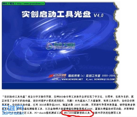

可以下载“实创启动工具光盘 V4.0 ISO特别版 ”可录成光盘,可录是记得要选择可录为*.ISO映像文件(才可以光盘启动), “实创启动工具光盘”完全以中文操作界面,各种DOS命令和工具软件全部实现了中文化,以简单、实用为目的,真正体现了全中文的启动盘,使你对维护计算机感到轻松、乐趣!本光盘加入了大量最新、常用工具软件:自动备份恢复系统、实创中文启动盘、江民 DOS杀毒伴侣2005、瑞星杀毒 2005 DOS版、双系统引导菜单恢 ...
发表于 2007-4-2 16:04:19 | 显示全部楼层 来自: 中国广东汕头
可以下载“实创启动工具光盘 V4.0 ISO特别版 ”可录成光盘,可录是记得要选择可录为*.ISO映像文件(才可以光盘启动),4 h+ B+ H. x  ^; Q
“实创启动工具光盘”完全以中文操作界面,各种DOS命令和工具软件全部实现了中文化,以简单、实用为目的,真正体现了全中文的启动盘,使你对维护计算机感到轻松、乐趣!本光盘加入了大量最新、常用工具软件:自动备份恢复系统、实创中文启动盘、江民 DOS杀毒伴侣2005、瑞星杀毒 2005 DOS版、双系统引导菜单恢复盘、联想拯救者恢复系统2.0、常用磁盘检测修复工具、以及金海硕大容量硬盘检测修复程式2004、直接从硬盘启动等功能;并新增添了F32中文大硬盘分区工具、PC-check整机测试工具、NT/2000Crack密码工具、主板内存状况检测等工具( d# C, ~+ r5 ~6 S
下载地址:http://count.greendown.cn/view_d ... D=1162&down=yes

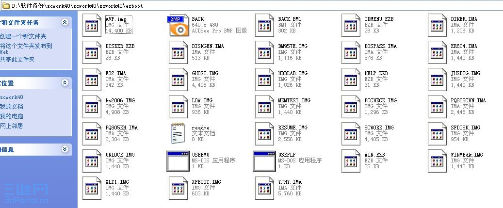

 楼主| 发表于 2007-4-3 15:40:41 | 显示全部楼层 来自: 中国北京
winrar格式的文件,后缀怎么能是.iso,不懂。, l! [% X1 G/ p0 I  j. n, ?
我按照你的链接下载文件,得到一个scwork40的文件夹,文件夹里又有一个scwork40的压缩文件,相当于是二层压缩,解压开之后是一个ezboot的文件夹,里面一堆东西,具体见贴图,不知道问题在哪里。

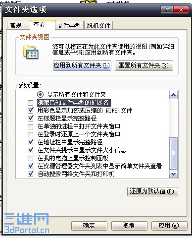

WinRAR这个软件可以打开ISO文件,也给ISO文件加上WinRAR的图标。因此许多初学者就误认为是RAR压缩文件了。以图标来判断文件类型是不准确的,您应该点击文件属性,看扩展名。您可看到扩展名是ISO,意思是光盘镜像。光盘镜像含有启动信息,如果将其解压,启动信息就丢失了。如果原下载文件已删除,那您就必须要重新下载$ [8 g* k" D; s& O
2 X( R, c2 N% j* V" k% G
9 `8 {  u% [9 t/ |
6 K' ?2 l  v! \+ f2 j% n8 P. m# m那你就错了,不能解压的,解压的话引导启动就实效了,刻录方法:, W# X" Q2 _- z6 u# e% R0 n
9 a9 d4 s* g3 h: h0 D4 q' b! O! a6 ?- d  q& s8 F" s; s7 X4 l
正确的方运行nero─→文件菜单─→打开,文件类型选择*.iso,选中你下载的那个iso文件。这样刻录才是正确的。另外还要注意一下,写入方式选择光盘一次刻录
下图是查看后缀的方法,你可以查看你原来的下载的文件看看
