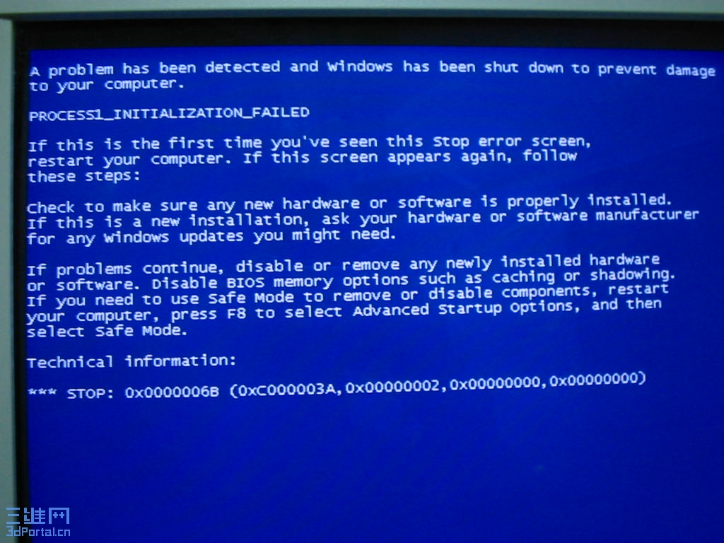

[求助] XP安装问题(急求解决办法)
发表于 2007-1-14 12:57:36 | 显示全部楼层 |阅读模式 来自: 中国山东滨州
电脑c盘我已经格式化,安装WINDOWS98正常,但安装XP时老出现以下错误,不知如何处理,请高手指教,谢谢.
发表于 2007-1-16 09:44:02 | 显示全部楼层 来自: 中国浙江台州
如果是多条内存的话,不妨只留一条内存进行安装试试!
发表于 2007-1-16 11:20:42 | 显示全部楼层 来自: 中国北京
我怀疑是内存的问题
发表于 2007-1-16 12:12:32 | 显示全部楼层 来自: 中国湖南长沙
"0x006B 因为代用的磁片尚未插入,所以程式已经停止。"' T% ?' @" k  r/ `! ?! w7 B% ?# Z
附上Windows 蓝屏代码
Windows 蓝屏代码.txt
20.14 KB, 下载次数: 9
发表于 2007-1-16 12:13:54 | 显示全部楼层 来自: 中国江苏扬州
我以前的旧电脑也出现同样的问题,搞了好久都没搞定,后来扔了。换了个新的
发表于 2007-1-17 01:03:28 | 显示全部楼层 来自: 中国浙江杭州
看看你的光盘是不是很完整
发表于 2007-1-18 16:03:01 | 显示全部楼层 来自: 中国四川广元
是否考虑光驱的问题,我以前遇到过光驱故障,安装时间的问题( @; \) y! A* i; m/ d; k
如果是老机子的话,建议安装win2000或者xp的精简版本,可以的话,把软件直接拷到硬盘再安装最妥当。
发表于 2007-1-19 09:28:11 | 显示全部楼层 来自: 中国北京
bios设置有问题吧,试试把某些保护选项去掉,我印象中开机病毒检测这项会阻止新系统安装
 楼主| 发表于 2007-1-19 19:54:04 | 显示全部楼层 来自: 中国山东滨州
谢谢大家的好建议,我已经请高手解决了该问题,原来是我的机器较老,光驱有问题所致,现已完全解决.
