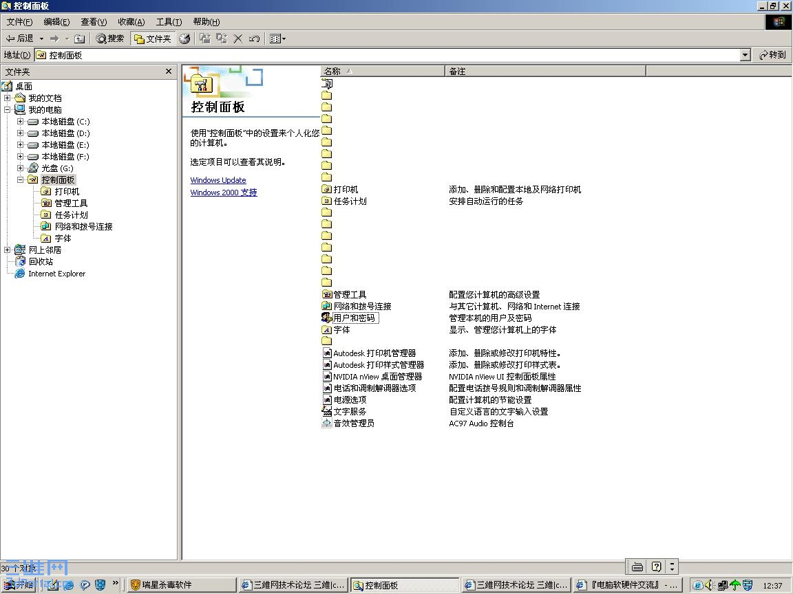

中了熊猫烧香后,用杀毒软件杀完后,现在才发现控制面板里有很多项目都没内容了,见附件,该如何应对
发表于 2007-1-12 14:44:38 | 显示全部楼层 来自: 中国上海
毒杀完了吗,看看任务管理器里有没有可疑项目?

瑞星熊猫烧香专杀工具

: P4 D6 F+ n" d清除步骤
$ @. H' Q. m* B( y6 i  {! O: ^========== 5 g9 o4 |& H) W$ M
1 W( ~% X1 G1 ]8 i# N6 j1. 断开网络
5 E) C# l$ o8 R# i
! C7 Y+ j* |9 [. V  v; q: {2. 结束病毒进程
0 g- D3 X2 Q' E5 k; \: y/ \%System%\drivers\spoclsv.exe
7 G& j5 @& B- [! M( e0 o1 w9 @8 \+ ^* Z+ r( Z: a, x" u* |
3. 删除病毒文件: & m; C  Y5 G! H: i$ J
%System%\drivers\spoclsv.exe 5 O  p9 \$ o* C& o$ o; p: W
3 V8 G+ q/ t1 B5 Q( a# a4. 右键点击分区盘符,点击右键菜单中的“打开”进入分区根目录,删除根目录下的文件: # C: U% M9 q( I4 @! z
X:\setup.exe " ~9 \' m6 K+ L4 Z* U, U# P
X:\autorun.inf
7 A  D. r9 t# B& K  I% E& z8 L8 m0 B7 ?/ e3 V5 W) m
5. 删除病毒创建的启动项: + ~* ?. s. P, S% y( |! z
$ D8 J( s) y  [% v: l3 E
[HKEY_CURRENT_USER\Software\Microsoft\Windows\CurrentVersion\Run]
: ~1 y3 P6 t; z8 ]" k  Y"svcshare"="%System%\drivers\spoclsv.exe"
, j7 C6 P) P8 J2 p
! J) F8 Y# q! H6. 修改注册表设置,恢复“显示所有文件和文件夹”选项功能: + \- J) n1 w+ g: \* U; |1 l. z
[HKEY_LOCAL_MACHINE\SOFTWARE\Microsoft\Windows\CurrentVersion\Explorer\Advanced\Folder\Hidden\SHOWALL]   W8 ?9 h: k  F  O( n: M% z
"CheckedValue"=dword:00000001 3 [9 G, B. T* `3 u! x
7 z9 ?, B( {) V8 q, G; ^& \2 n) B0 e" p3 a% b
7. 修复或重新安装反病毒软件 * G; L5 \* Z( s! j
* p  c7 A" i) p( T8. 使用反病毒软件或专杀工具进行全盘扫描,清除恢复被感染的exe文件
